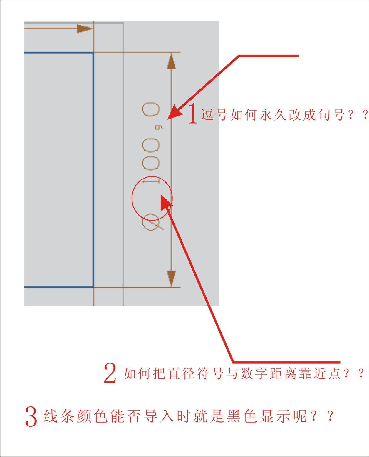

如图: Graphic1.jpg
5 D) O1 p; x$ ~6 }2 b$ W4 ~我在用户默认设置里按我的要求设置好了,制图标准我也设置了,但出图还是这样,难道我的默认设置不起作用,4 [' s& J- v+ x1 F; L
请大家指教。感谢!!

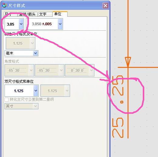

实用工具里改
发表于 2009-1-12 15:44:40 | 显示全部楼层 来自: 中国山东潍坊
小数点在这里更改

       在注释首选项中点“加载默认设置”就可以了

楼主的问题第一项和第三项在文件-实用工具-默认设置中是可以解决的,至于第二项设置字体时最好用非中文字体,

支持12的说法。在安装后就应该在:
/ ]( b. O" k* t' o. _% D文件-实用工具-默认设置“”设置好。
