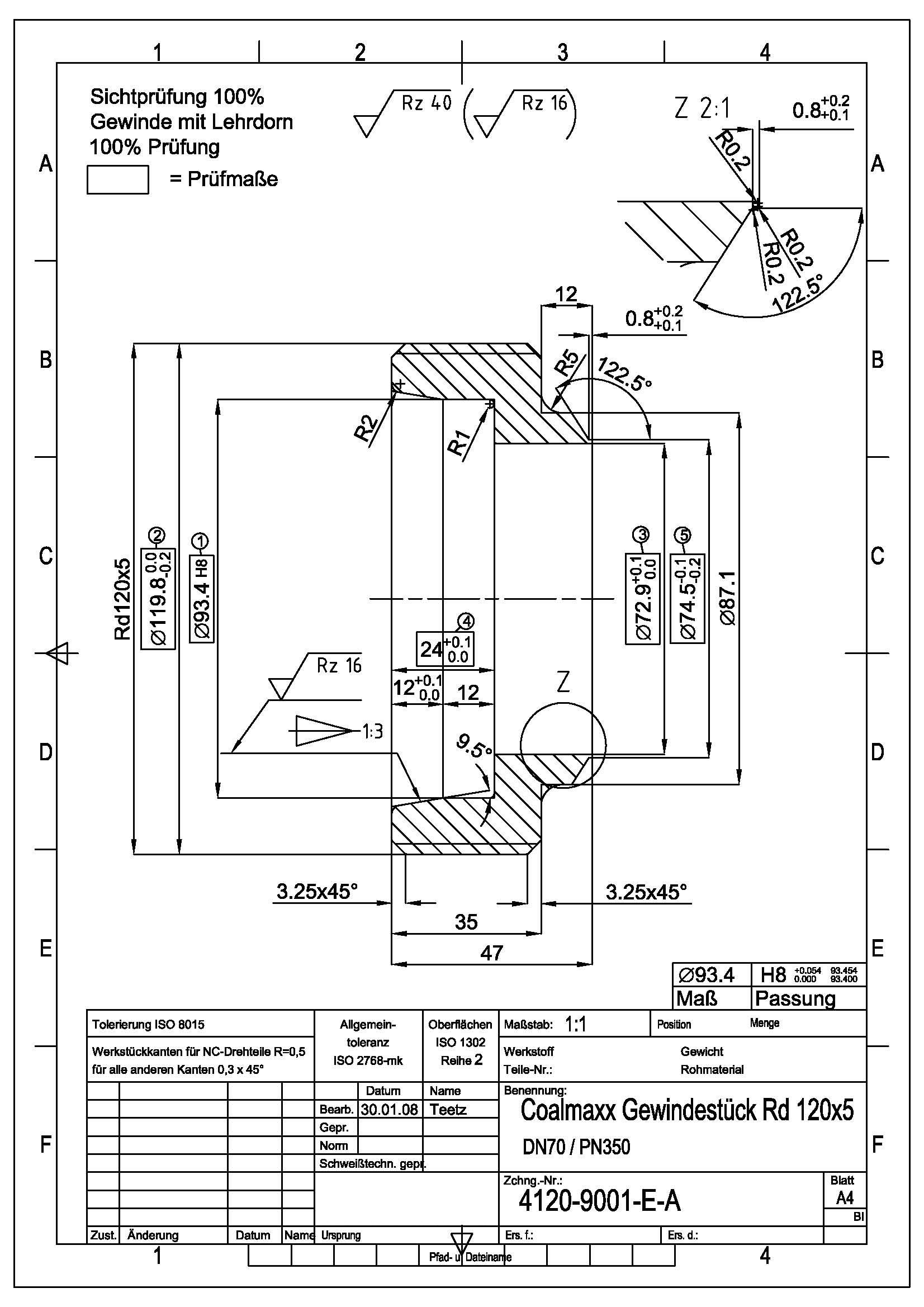

[已答复] 请帮忙解决下面德国图纸中,Rd120X5及粗糙度是什么意思?谢谢了!!!
发表于 2009-1-12 11:07:10 | 显示全部楼层 |阅读模式 来自: 中国山东青岛
图纸见附件
图纸
图纸

在德标中粗糙度的公比是1.6,也就是说8 f1 X; \  |0 ~" s) [
Rz 1.0       1.6      2.5      4 .0      6.3       10      16      25      40      63
0 N6 W6 U6 t- J7 Z: x- Z3 `8 ]Ra 0.25     0.4     0.63     1.0       1.6       2.5      4.0    6.3     10      16

粗糙度标注按照ISO 1302,在标题栏中有注明。我国标准GB/T131-2006《产品几何技术规范(GPS) 技术产品文件中表面结构的表示法》也是等同采用该国际标准的(ISO 1302:2002)。6 \/ t9 |4 t% C* U
  W4 f( v% [9 A- a" S& ]! M, c( q
看图Rd应该是圆弧螺纹代号,对此不了解,看了DIN 405-1-1997 《 通用圆螺纹.螺纹牙型.公称尺寸 》,没有这个规格。
userkypdy + 2 积极交流

我觉得不应该是螺纹  因为Rd120后面还有X5   因为是圆弧有分段的

回复 1# 和4#的帖子
这是德标圆螺纹,公称直径为120mm,牙数为5扣 /(25.4mm),牙形角为30°,外螺纹齿顶及槽底的圆弧半径R1=0.2385P(P为螺距)。这种螺纹一般用于灯泡、橡胶管的连接。关于表面粗糙度代号的对照,2楼已说明。

Rd120X5为 圆柱形圆螺纹,120为螺纹大径,5为单位英寸牙数。具体要求参见DIN 405-1-1997 《 通用圆螺纹.螺纹牙型.公称尺寸 》。
* ?  E7 E6 C  Y) a- n6 N7 S粗糙度标注说明见附件说明。  A3 M0 a; {) J8 l2 x' R. ]

Gewinde ---螺纹的意思!

就楼主的图纸提个问题$ C$ X$ p/ M. t
局部图的尺寸是不是有一些重复了,比如122。5°
