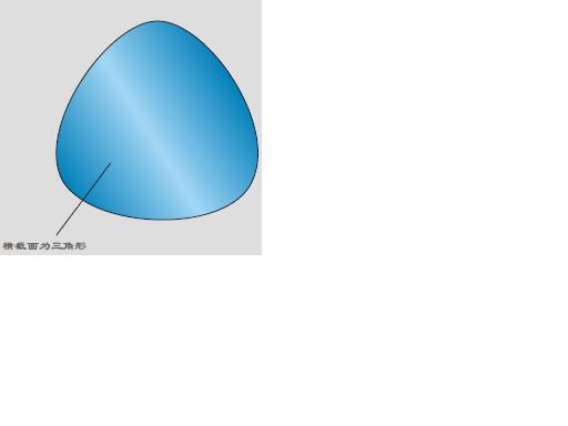

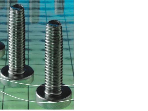

螺栓连接的一种新技术,此种连接方式有一定优势,但是此种螺纹副轴向承载能力低,有没有这种的方法既提高其轴向承载能力又降低加工成本,还可以有效的防松呢?. u1 E4 f. B% M

自挤压螺钉
自挤压螺钉

螺钉横截面积
螺钉横截面积

上面那个螺钉的螺母不知道怎么样的?
 楼主| 发表于 2009-1-15 16:05:28 | 显示全部楼层 来自: 中国湖北十堰
自挤压螺钉是没有螺母的,就是一光孔然后自己压螺纹,这样螺纹连接配合的好!

这是三角自攻自锁螺丝,这是比较经济自锁螺丝了!

擦,不就是三角牙的螺丝嘛,还说的那么神秘的样子
8 K( X% U, v( M2 T# c% TTAPTITEII或者TAPTITE2000
发表于 2010-9-14 12:20:24 | 显示全部楼层 来自: 中国上海
是taptite专利螺纹副。,阿诺德不过是个买了授权的生产企业而已。这种单位国际上有几十家呢,中国也有好多呢,YESWIN就是一个。轴向承载和放松都是可以的,有TAPTITE的实验报告的,超过了普通螺纹副。
