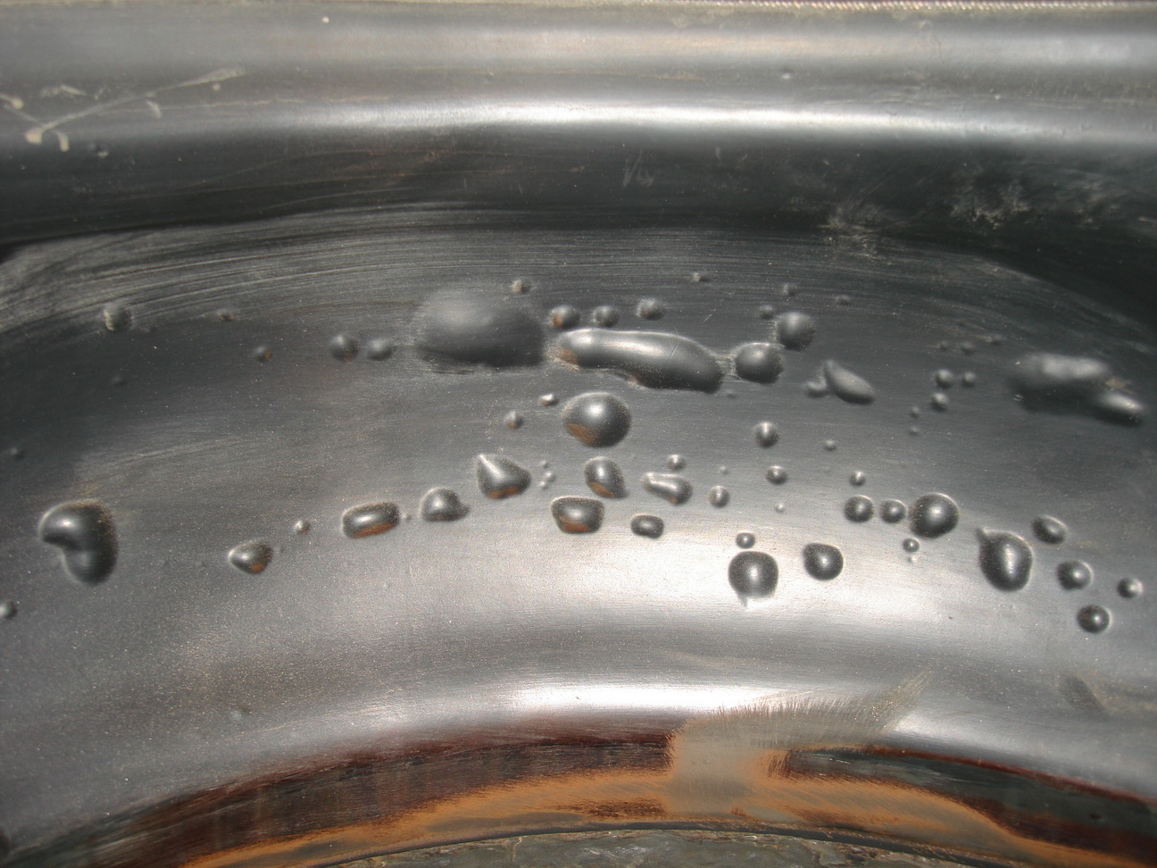

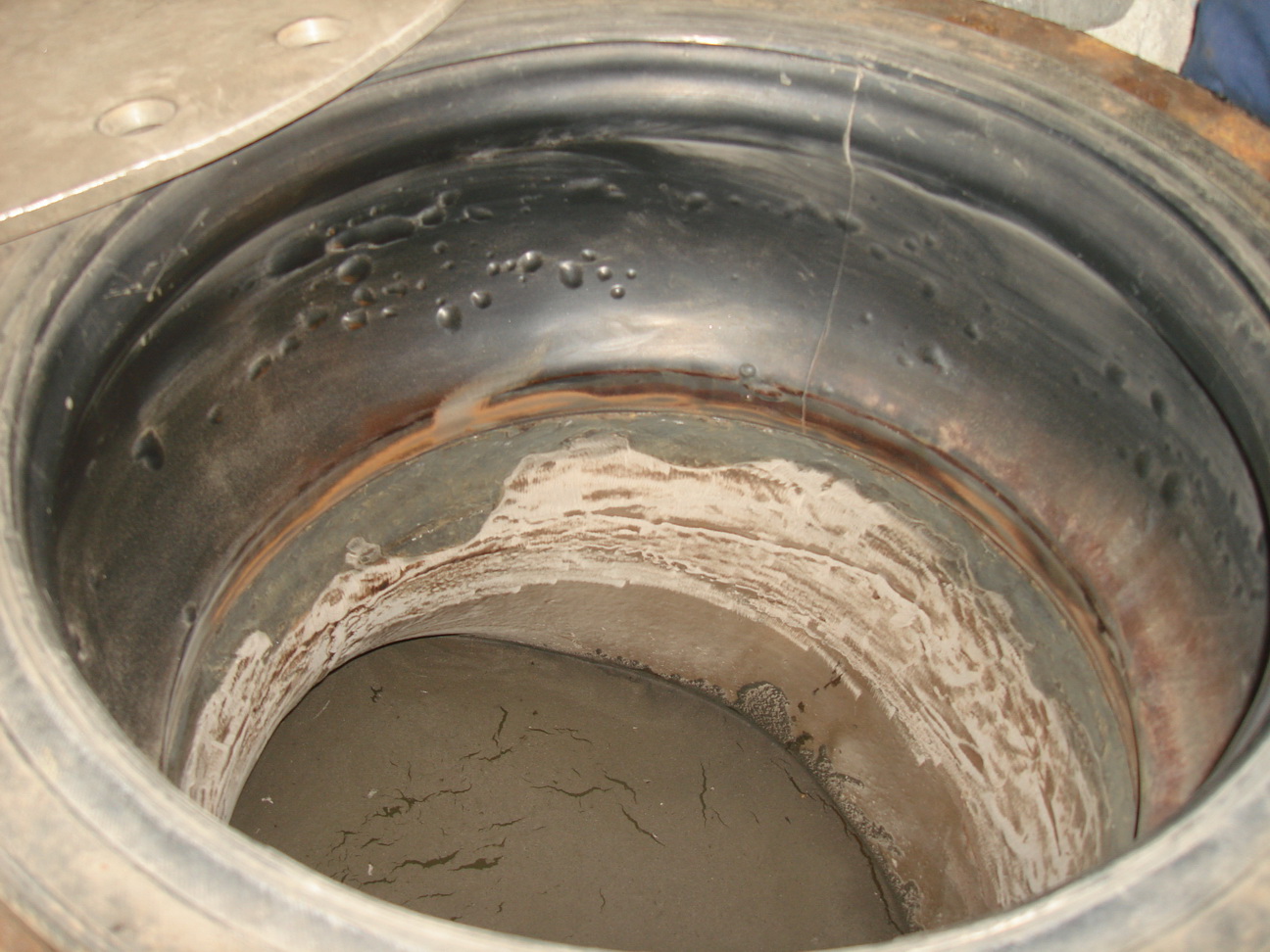

一海水管道用橡胶膨胀节内部鼓泡,估计鼓泡深度在表皮下约0.4~0.7mm之间,鼓泡最长者50mm,小的则只有小米粒大小。不知是何原因?

从图上来看,很薄一层胶下面有气泡。泥沙摩擦产生的高温,使粘结层或硫化胶层之间的气体挥发所致?
. g. w; Z6 j* l( {* c* t, C应该是内部缺陷,在制造过程中胶层之间的空气没有排尽,或粘结层在高温下产生的挥发性气体所致

但是气泡里面都是水
发表于 2009-1-12 19:23:40 | 显示全部楼层 来自: 中国四川成都
气泡里面都是水,海水渗入进去了,摩擦生热产生蒸汽压。看来需要改进配方,配合成耐海水腐蚀的胶料,阻止海水的渗入。

如果说是由于海水中的沙砾摩擦造成的,那么为什么摩擦最为严重的膨胀节进出口处没有类似现象或者现象很轻呢?
 楼主| 发表于 2009-1-12 20:53:19 | 显示全部楼层 来自: 中国广东深圳
而且摩擦真的会生热么?因为这毕竟是泡在海水里的啊!生的微小热量可以被水吸收的

估计主要是海水浸泡造成的,胶料不耐海水。需要改进配方。流速大时,确实会生热,尽管没有砂粒。& k4 a* L& w# Y4 o* L
. o9 Y6 N* T+ l2 I. _不知道这个部位是否在频繁的屈挠,如果这样也会产生积蓄热量。在温度高时,海水更容易浸入。

 楼主| 发表于 2009-1-13 13:19:05 | 显示全部楼层 来自: 中国广东深圳
该处紧临海水泵,泵在运行过程中势必产生振动等,可能会对膨胀节产生屈伸作用。
: @" C4 ~/ O  f; ^9 Z5 @. W: m6 i& c如果是由于橡胶不耐海水浸泡造成的,时间长了,鼓泡的深度是否还会继续向深度方向推进?另外,这个膨胀节还能不能在一定时间内继续使用呢,这是一个很现实的问题。

我们家的抽水泵在抽水一段时间后,都会使水温变得很烫,泵体自身的震动和风轮与水之间的高剪切引起的,从你起泡的位置上看,大部分都是凹陷的位置,这些位置本身橡胶与管体较难紧密结合,在震动和磨擦作用下容易引起橡胶与管体的结合力下降,海水很容易从此位置渗入,引起起泡!

回复 8# snpizwx 的帖子
您的意思是说:海水是从橡胶膨胀节与管道之间的缝隙渗入橡胶本体内部,从而造成鼓泡的么?这个我实难理解。
' n  C1 f3 M) Q9 o另外,抽水泵抽水一段时间后水便烫我也不大好理解,有这么大的力量么?

如果确实有屈挠发生,那么需要从根本上解决问题,也就是从胶料配方上加以改进,包括改进胶料在高温下的耐海水性能。
