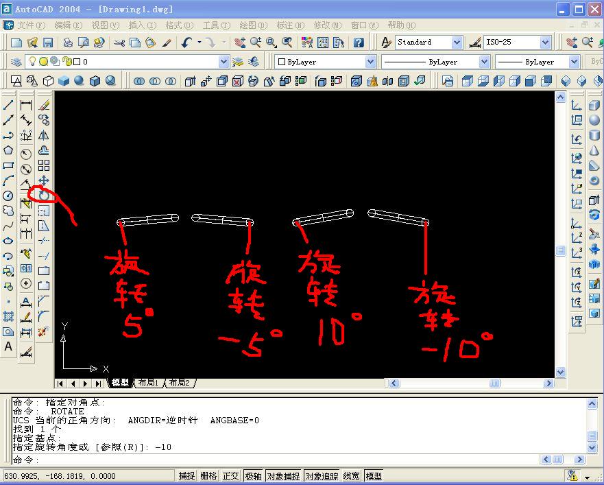

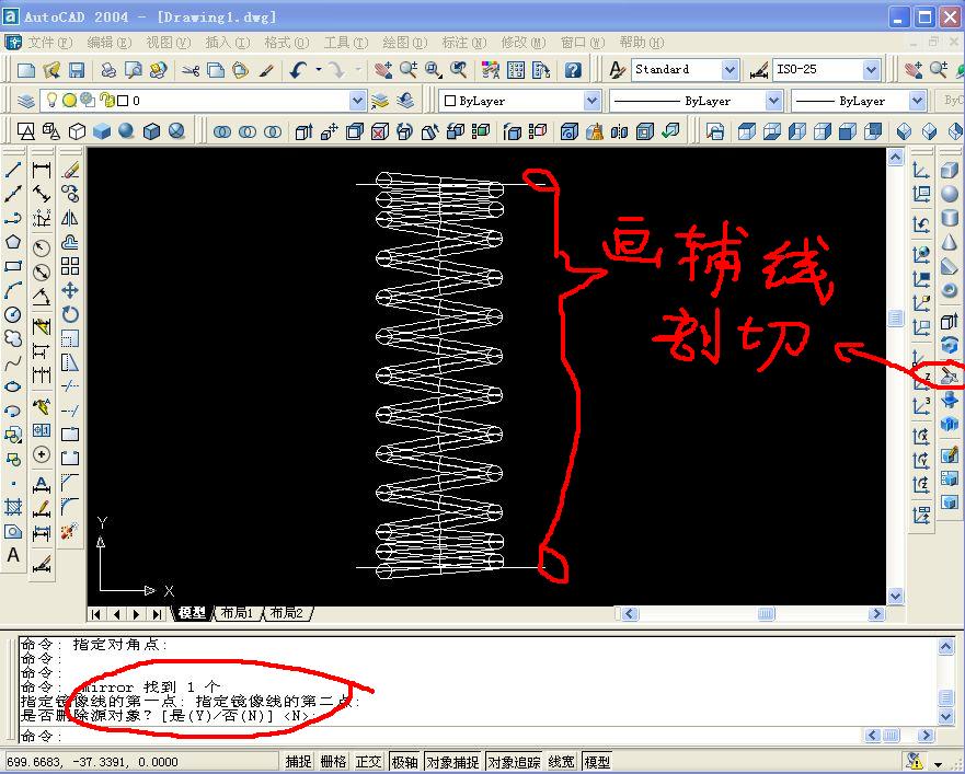

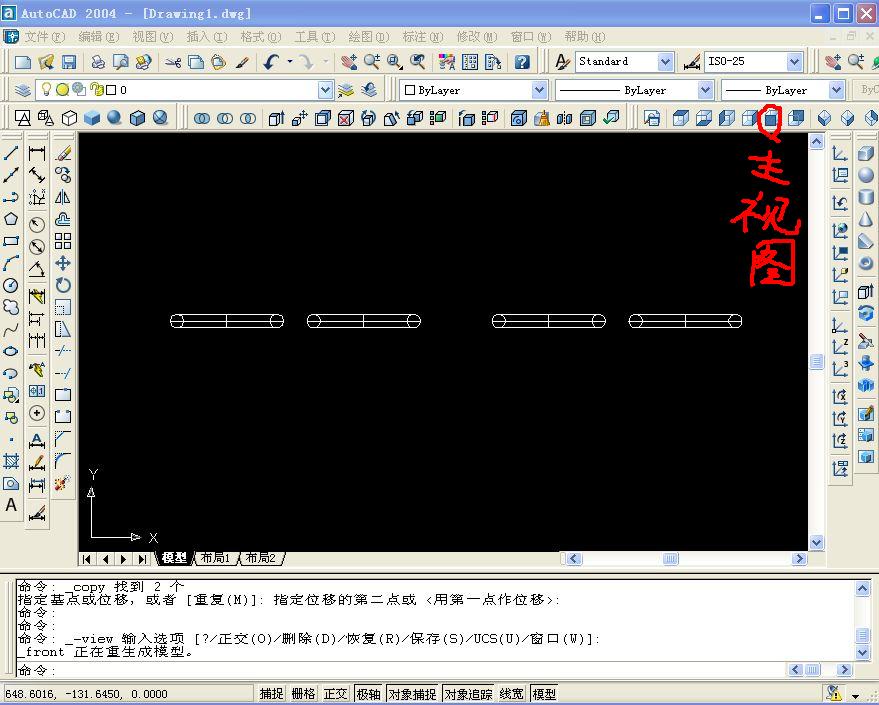

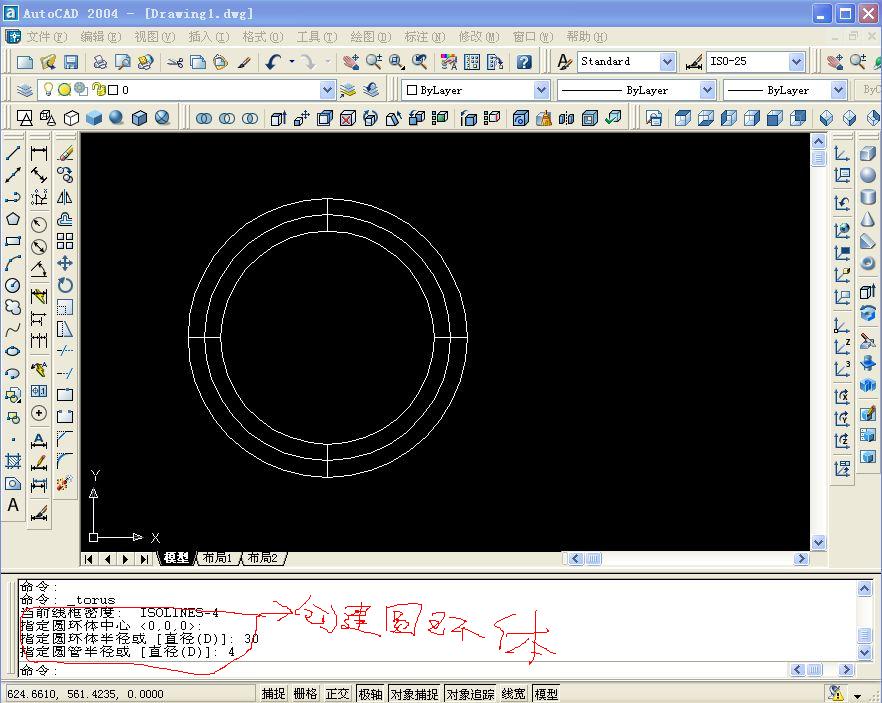

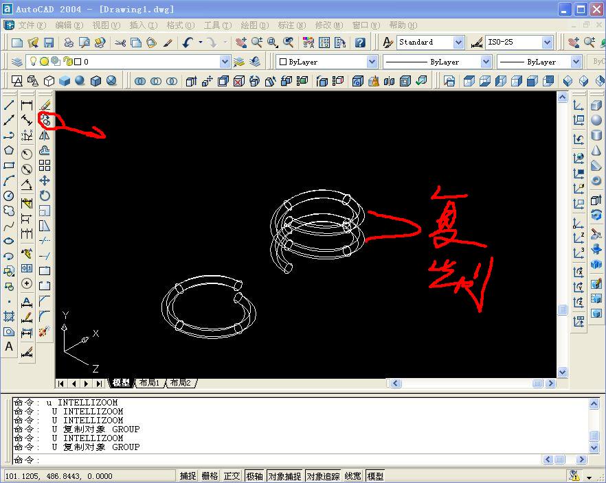

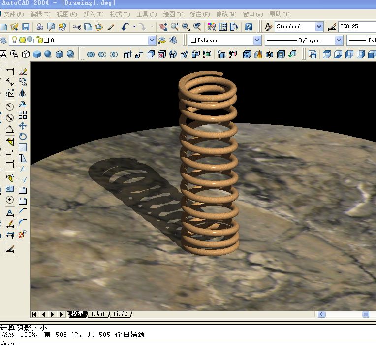

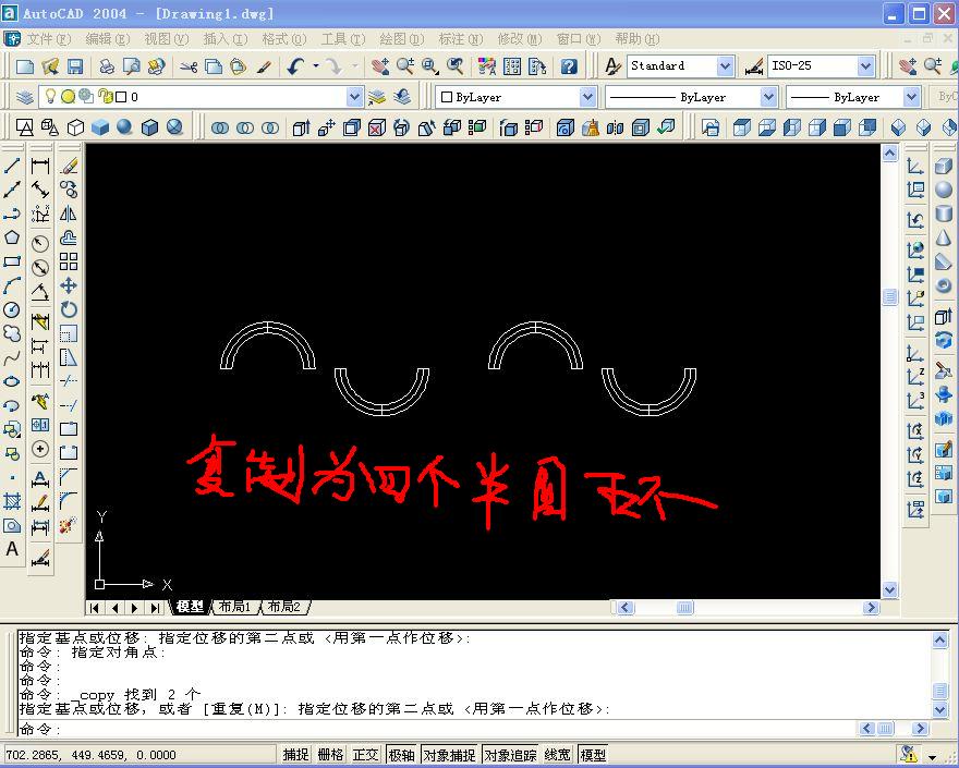

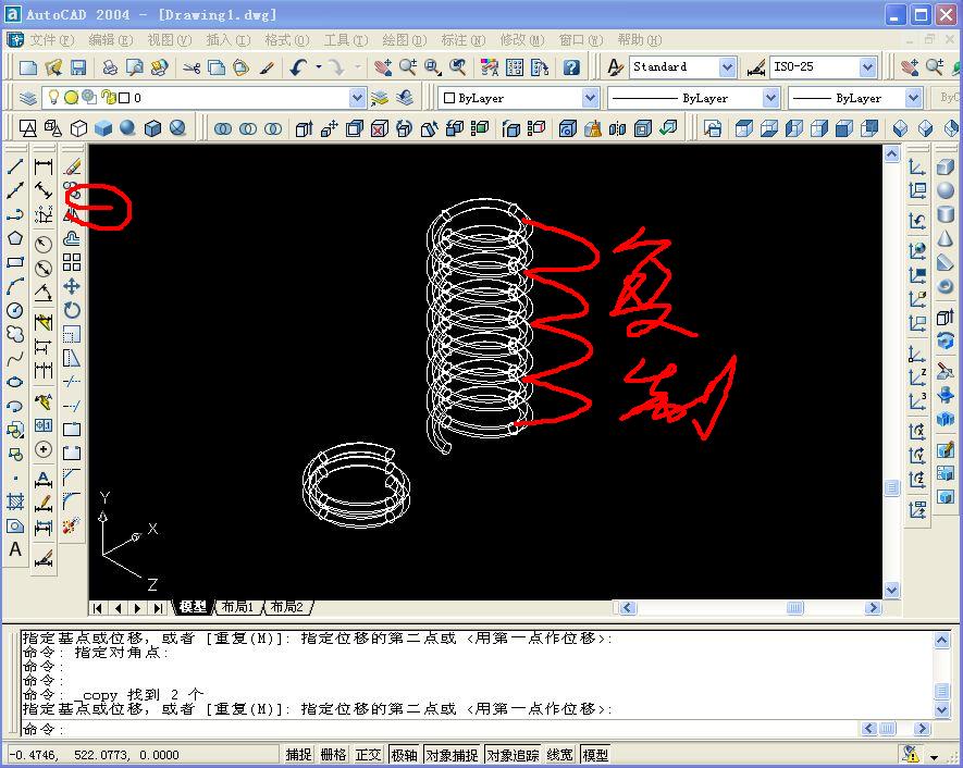

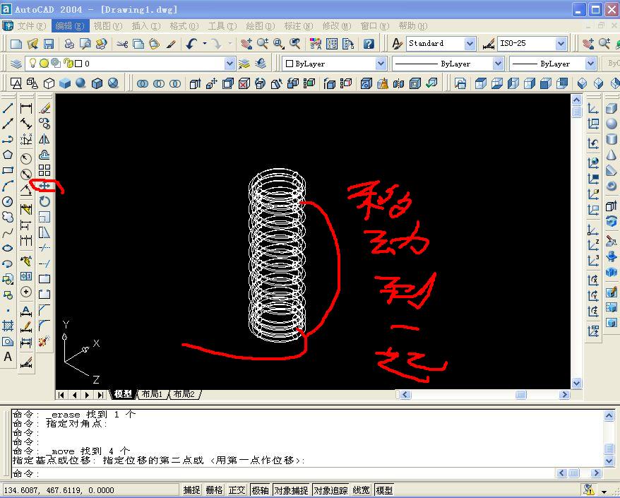

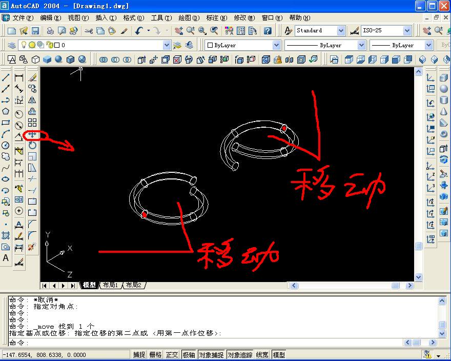

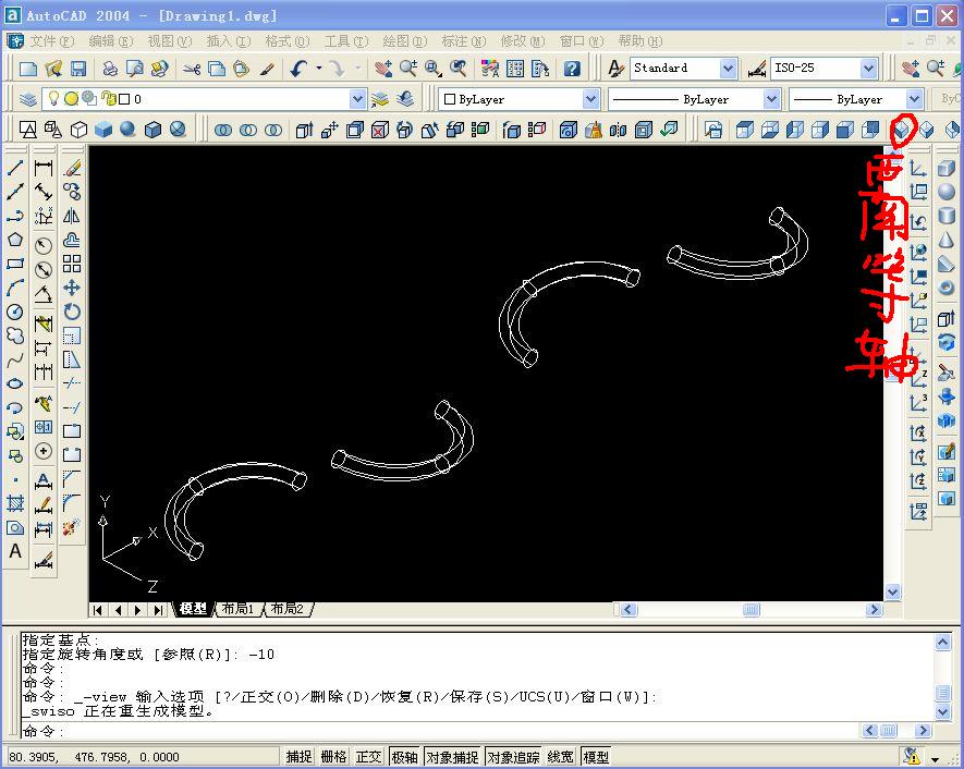

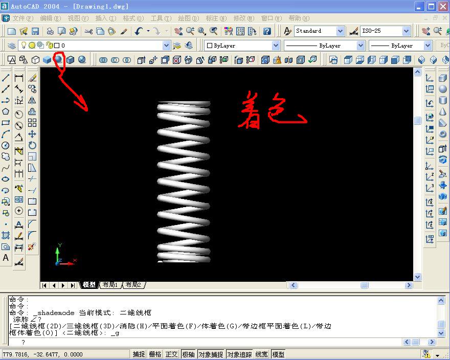

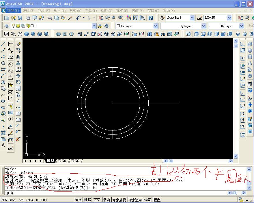

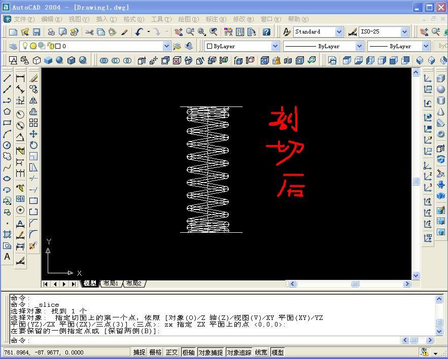

CAD2004纯手工绘制弹簧步骤,与大家分享。。。

渲染的很漂亮。
) ^% N$ n, k: _8 I6 f另外文字描述可以用AutoCAD的多行文字写上去,不用手写的

 楼主| 发表于 2009-1-11 09:25:30 | 显示全部楼层 来自: 中国江苏苏州
回复 3# floodpeak 的帖子
这种方法作螺纹不行,
% v% Y- V; t1 O4 R( P& S' t因为这种方法只能做螺旋线是圆形的物体,
; l$ R, @" c$ h+ l: U' U7 q7 \8 @0 `: l其它形状的螺旋线旋转后对接不上。, X' ?; V) Z. E7 ~3 a

这中方法现在不提倡,是以前在没有办法的情况的办法。所画的弹簧纵向是椭圆形的。

这只是近似画法,用三维多段线画出路径再拉伸较好,现在画螺旋线的小插件很多,不用那么费事。
