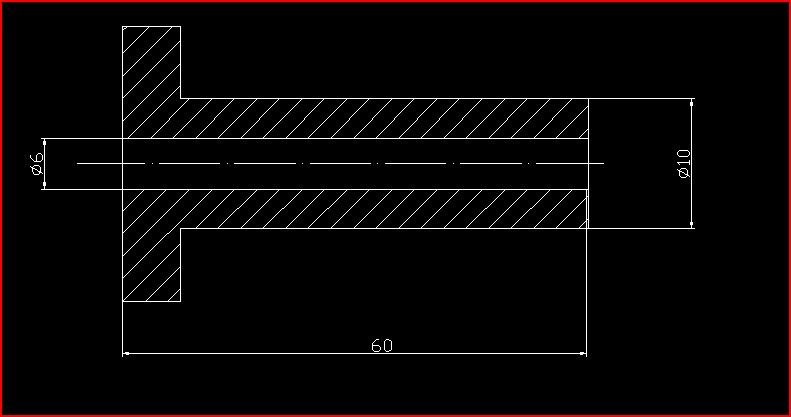

外圆10的粗糙度为0.4,且与内孔的同轴度为0.1,该怎样编工艺????
 楼主| 发表于 2009-1-10 15:43:52 | 显示全部楼层 来自: 中国四川成都
孔径为6,外圆,端面有台阶
 楼主| 发表于 2009-1-10 15:51:57 | 显示全部楼层 来自: 中国四川成都
这是图,看看哦,外圆10的公差很小只有0.03。

我是这样考虑的2 P* }  T0 Z4 Y+ d0 M, U
1 两端加长5mm,现粗车外圆,钻内孔6,孔口带60度锥面
# K2 o& y5 d/ g& `7 d7 J2  顶磨外圆
3 s5 c6 C% E/ Z) D9 l% Z% e0 J- B3 最后去掉加长部分
5 f: K; p- B' I! @6 J这样能保证吗,孔能一次钻好吗,还是两头钻

有数控吗?先卡大头,车一端面及各外圆和内孔,掉头车端面!应该都可以达到的!
发表于 2009-1-10 18:44:02 | 显示全部楼层 来自: 中国浙江台州
方法有很多,看楼主的产量,本人就是做这些东西的。按楼主的做法内孔就这样钻出来的话估计内孔的要求不高。
, p  l( Q1 A6 q- y量大的话材料用冷墩料,形状墩出来,要是冷墩不行的话那就红冲 保证能出来
5 m- W! N0 Y6 }一.夹长的一头车短的这头的端面外圆,转60度孔,再钻6的孔
# Q1 s( E& _' E7 G2 G5 H- ?二.做跟6的芯棒 把工件插进去打另一头的60度孔。+ J2 i  u8 w1 b
三.两头顶尖顶起来车10的外圆 放余量* A( S; @1 ?7 S) q! i' e
四.磨外圆
5 K$ E2 V' T0 D, |: L& j8 N5 完工

1、下料657 f  f7 L( m5 s; c3 {
2、车床加工两端面- U- ~8 G, w* P1 D( V
3、加工端面顶孔+ Y* B# j0 y7 u9 E  V
4、粗车外圆/ g4 o& v! e4 p1 j; W, Z% O
5、钻中心孔0 ^, J3 F  K1 h9 @  B& L
6、精车外圆5 j$ A: g$ r5 u0 i9 T& R
7、磨

1.粗、精车各部,外圆留精加工量,其余各部成;
6 Z, q- q- O6 \; J  \+ t' t3 N2.配磨1:500锥度的内孔芯轴(顶两端中心孔磨);
+ W  M, k- o9 J0 P2 K  h0 G3.将芯轴穿入活内,磨外圆成。

先粗、精车各部在磨,阶梯处加空刀!!!

楼主没有说是什么材料,大家怎么就在安排工艺了. w9 x( Z" D+ g+ F: I
另外D6和D10都没有尺寸公差,怎么会有同轴度要求呢

同轴度才0。1,好做啊。。我还以为是0。01呢。。。。。

用精密外径研磨机可以搞定, ?3 o: h: I* e
0 Q7 u9 W0 v  J+ A" v: }8 Z2 F
它可以磨到0.1UM
