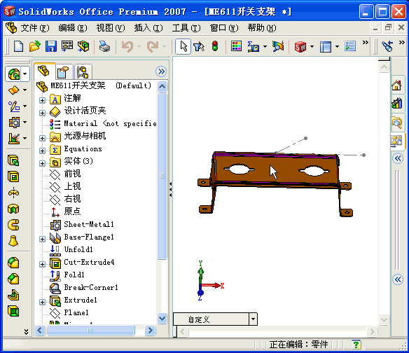

SW出工程图时怎样摆正零件???

当前视图就是斜的,我要X和Y垂直

补充三楼的,使用SW里的“新建视图”效果更好,当工程图需要多个不同的3D视图时这方法很好。! V( V; f& f8 j5 }1 i" T
楼主这个只要在零件图里建立一个X和Y垂直的“基准面1”,然后按“Ctrl+8”正视于基准面1,再新建一个视图就好。
/ e8 k7 Z* y# v: B: h6 E/ D, I- x1 Y$ _) R0 r
建立新视力操作方法:, B  i  @; R6 c2 t. r
在零件图里按下“空格键”---“新视图”---“名称”。这样就建立好一视图,这样在工程图里就可以选择这个视图为投影了。
3 j& ?/ h+ E* o" e9 G! G6 P
* W6 s) \* g3 }; @" V2 K在工程图里插入建立好的视图即可完成。不明白的看动画演示, _* w! c2 R( l  J8 s' X
