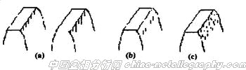

经过对大量磨裂齿面进行磁粉探伤检查,发现裂纹呈线状分布,其分布归结为以下三种形式,如图1所示。
图1中,图1(a)裂纹自齿顶沿齿高呈短线型或长短线交替型分布,长度在1~6mm之间;图1(b)裂纹在节圆上部沿齿高呈短线型分布;图1(c)裂纹自齿顶至节圆上部呈碎密的网状分布。
