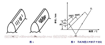

一种建筑机械变速箱齿轮,主要参数为:模数m=6、齿数z=33、外圆直径da=226.5mm、齿宽b=50mm;材料20CrMnTi,渗碳层深度要求1.2mm~1.5mm、表面硬度58HRC~62HRC;磨削精度(GB10095-88)6级。
我们采用井式气体渗碳炉渗碳。原热处理工艺为:930℃×5h渗碳,850℃×20min油淬,170℃×2h回火。经过这种渗碳淬火的齿轮在磨齿过程中常常发生磨削裂纹,其形状有两种,较多的如图1a所示,裂纹垂直于磨削方向平行分布,还有一些裂纹如图1b所示,呈龟裂状。裂纹深度大约在0.1mm~0.2mm之间。为了解决上述问题,提高齿轮加工质量,我们对防止渗碳淬火出现磨削裂纹开展了分析研究,制订了改进措施。

奥氏体淬火形成的马氏体是膨胀状态,工件磨削过程中产生的热量会引起马氏体回火收缩,如图2所示。当温度上升100℃时,产生第一次收缩ΔL1,温度如果上升到300℃时,将产生第二次收缩ΔL2,而这种收缩由于受到母体刚性金属的制约,便会在表面局部产生拉应力,当这种抗应力达到一定极限值,便会形成裂纹。基于这一分析,我们采取适当提高回火温度、延长保温时间的办法,将原来的170℃×2h回火改为200℃×4h的回火工艺。根据情况,特别是在冬天,有时还采取补充二次回火的措施。
