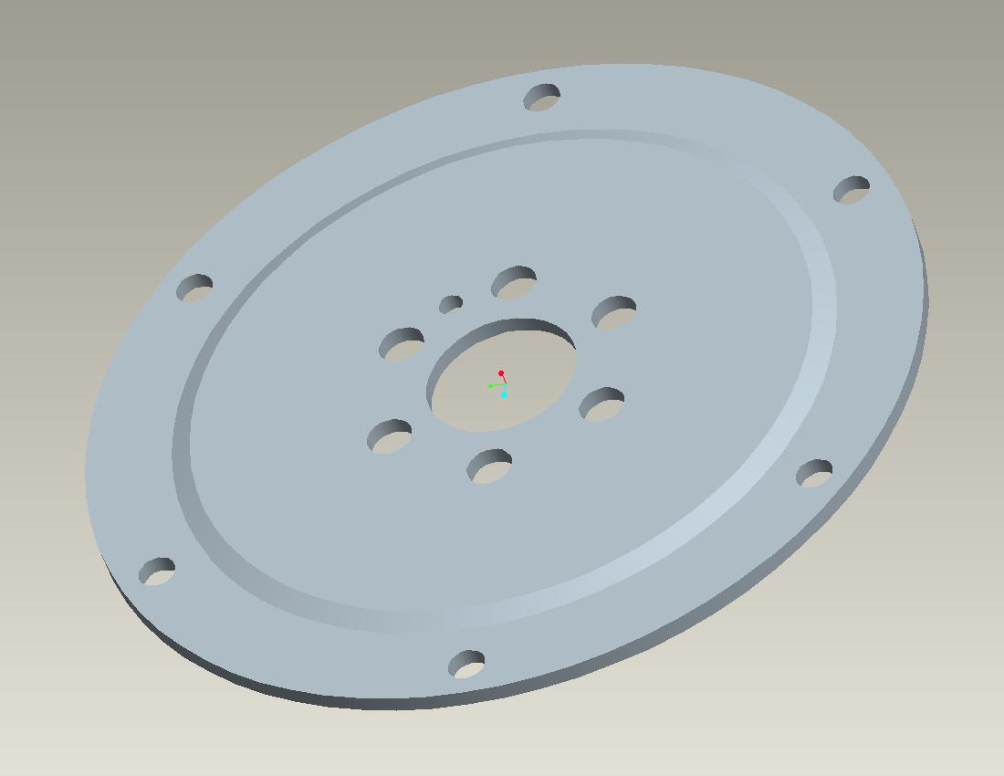

现有一产品,形状规格为φ220的圆盘,中间冲压成型了一高度为φ102X3mm的台阶,材料为65Mn,热处理调质,硬度要求为HRC35~45,要求热处理后的产品平面度需达到0.3以内,但我们想了很多为法都难于控制这个变形,请问有否高招,谢谢!!

最好采用等温硝盐淬火,效果会好些

楼主可以采用二楼的方法,但处理前需去应力处理。

是采用盐浴淬火吗?
是采用盐浴淬火吗?我们也试过,盐浴淬火后待产品还没有冷却到常温状态下,用专用夹具把产品夹住后再高温回火,这样变形就会小些,一但在其自由状态下进行回火,变形更大.附该产品的图片一张,请指教!

用你自己的工艺再加回火后整形处理应该可以达到,实在不行就用冷处理。
