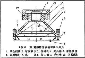

在光学零件加工和金相显微试样制作工艺过程中,通常需要经过粗磨、细磨和抛光等工序来完成。而大多数情况是采用手持样件的方法在研磨机或抛光机上进行加工,由此存在许多弊端和隐患,该装置的设计目的在于解决传统方法存在的问题。
1  夹具结构及工作原理
附图所示为粗、精磨锥体棱镜切割面夹具。锥体棱镜5夹持在夹具体4与底板7之间,并用螺钉6锁紧,加工时握持轮3可手持也可与固定装置相连接,零件加工面8与高速旋转的磨盘接触时产生相对运动,并在摩擦力的作用下使夹具体4通过轴承2与握持轮3之间产生相对转动。这样可使棱镜5在磨制过程中绕夹具轴线自动改变方位,而且球面轴承2可以在2°~3°范围内调节倾斜角,自动平衡压力,使得加工面8受到均匀的磨制。

本文介绍的是一种为立方体粗磨、精磨棱镜切割面而专门设计的自动转位夹持装置,可提高零件与磨盘之间相对运动的速度,达到精磨、精修的目的。它不仅减轻劳动强度,而且提高了工作效率,与传统加工方式相比,该装置解决了三个直角抛光面光洁度不受任何损伤,同时消除棱镜破边、塌边现象。应用于实际生产,成品率达98%以上,提高工效,保证质量,效果显著。
3  结束语
通过对该工艺装置的工作原理分析、结构设计和开发应用以及实际生产过程的检验,该装置解决了传统加工方式的弊端,具有以下特点。
a.克服了加工过程中零件握持困难、用力不均、加工表面不平整和报废、甚至造成零件从抛光机上飞出伤人事故的问题;
b.该装置结构简单、操作方便,降低了劳动强度、提高了生产效率;
c.该装置应用范围广,具有良好的实用性,能够适应不同类型零件的磨制和抛光加工。具体应用时,只需针对零件结构特点,改变夹具底板结构即可。
