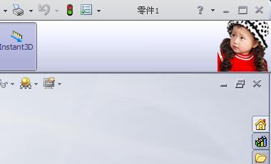

发表于 2009-1-9 22:21:24 | 显示全部楼层 |阅读模式 来自: 中国浙江金华
1.准备一张32位的,格式为BMP的,大小约为75到90 x 75到90像素的Logo图片(图片的背景为黑色,并将显示的部分用蒙版进行处理)。; B$ ~' {" f2 }& d' s
2.复制这张图片到您的SW安装目录的lang文件夹中的语言文件夹下。比如:您的SW是中文简体版的界面,您应该复制图片到SW安装目录的\lang\chinese-simplified文件下。3 C7 w$ E* G& x6 c: m4 @" C
3.重命名这张图片为customlogo。
. [8 A1 `7 W+ \3 ~5 z, O% |2 L4.打开注册表编辑器,进入HKEY_CURRENT_USER\Software\SolidWorks\SolidWorks 2008\General。6 f# O: v5 j' w5 Q0 y4 a$ {8 l+ ^
新建DWORD值:Enable Custom CmdMgr Logo这一项,设其值为0 或1。0 表示关闭,1表示开启
, t( l* j2 ~) n7 S9 \" J" @, |: G# q0 `# \$ R/ c; N1 p

楼主可否详细介绍一下如何对显示部分进行蒙板处理?

原帖由 978732302 于 2009-1-10 07:49 发表 http://www.3dportal.cn/discuz/images/common/back.gif
) m5 j* z" H) I4 U9 |楼主可否详细介绍一下如何对显示部分进行蒙板处理?
' ]8 ~. p5 q8 y1 |! l
4 w2 G+ N6 s1 i; d1 h& t( \+ Z
3 F2 h* ?* M/ C7 `' Z+ P3 g先将图片需保留的部分选中(最好将不要的部分改为黑色)
/ T. P% D3 }( o# E* O/ s 16.jpg ! ^) u+ ~% _0 W+ {
然后将选区保存为通道1 J( V6 y; U4 g  q
17.jpg 6 V% a; M8 S* m1 ?
设置图片大小,我的是72.否则太大了点  J* P. V3 Y) q8 _. v+ v1 H3 G" i
然后将图片保存为.bmp格式.
