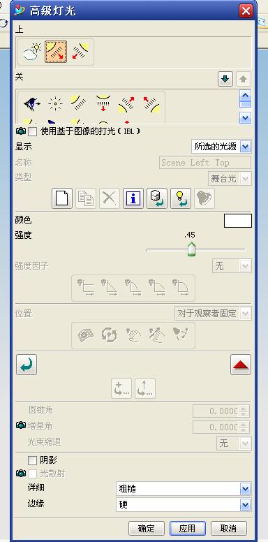

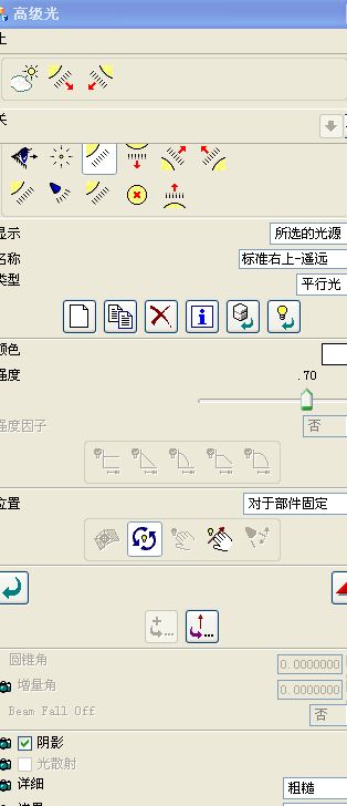

 楼主| 发表于 2009-1-16 19:32:24 | 显示全部楼层 来自: 中国浙江宁波
回复 3# xingcheng777 的帖子
1.jpg 未命名.jpg 我按造你说的做了,就是没有发现舞台光,而且我试着选了其它的,并且选中了阴影,可出现下列情况" m$ J$ r5 B; P0 t
9 z* X1 G0 Y" V+ h  C) b# ?: e

发表于 2009-1-21 22:05:49 | 显示全部楼层 来自: 中国山东济南
回复 8# UG设计 的帖子
你选错了,要选上面的那两个,就是太阳后面的那个投影
