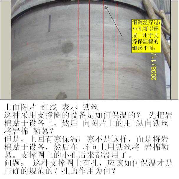

大体介绍: 设备内径 2200 ,筒高 1600 保温材料:岩棉 保温厚度: 50mm

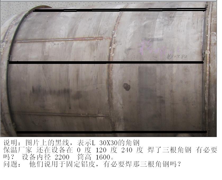

$ a" N  J: \+ W$ M厂方保温方式: 先在0度 120度 240度 分别预焊三根L30X30角钢, 岩棉由下往上铺设 每米岩棉上
' Z) `7 D1 I+ r$ F3 S环向 两条铁丝 勒紧岩棉 最后 裹铝皮
% ?0 c: f; m# d7 z1 \- b$ W. Y3 W, a7 W6 n- ~  E
, y4 \9 K+ L- J# y; z但是有不明白的地方,如下说明:" C; ^7 I* t* B! ]: t
上面图片 红线 表示 铁丝   图片上的黑线,表示L 30X30的角钢 " K. r+ [' {: I/ [5 \* q
1、这种采用支撑圈的设备是如何保温的? 先把岩棉贴于设备上,然后 向图片上的用 纵向铁$ ?: {2 O$ V7 ?) I9 Q" n
丝 将岩棉 勒紧,是这样子的吗?

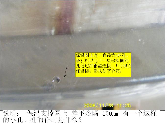

  I% Y, T1 F- b4 s2 i3 U- w" J2、这种支撑圈上有孔,应该如何保温才是正确的规范的?孔的作用为何?! z7 ~% J) |% K$ D0 `2 i8 E! J
1 }) s, t. H. P# H* X* M) X3、 他们说用于固定铝皮,有必要焊那三根角钢吗?$ ~$ p5 c* P2 I1 k/ S6 a
6 [2 C5 I5 j: Y& Y7 J/ R3 [$ N
如有回复,最好详细一点,谢谢了.
* K3 i7 D$ O! c+ ]

如果你想全面了解,建议你下载一下《管道安装工程便携手册》其中第十八章,第六节有很明确的讲述。. M' X' T: k% x0 e, U
1、这种采用支撑圈的设备是如何保温的? 先把岩棉贴于设备上,然后 向图片上的用 纵向铁丝 将岩棉 勒紧,是这样子的吗? , [) y2 b; c7 g8 M
按书中介绍一般还得用一些自攻螺钉固定,或者是在容器壁上焊接一些钉子。+ b2 O0 ~1 I. w, U
2、这种支撑圈上有孔,应该如何保温才是正确的规范的?孔的作用为何?8 S; y, K  x1 ?% r+ G  v
孔应该是用来穿钢丝的。
7 s5 v+ n3 m6 o% f3、 他们说用于固定铝皮,有必要焊那三根角钢吗?: U/ K. ~3 c# N  f, g7 M9 c8 ]. M
角钢是用来承受岩棉的重量的。是必要的,不然你光靠勒紧,以后时间长了,重力就会使之下滑。
