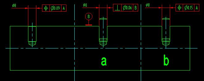

如图  一个销孔  未压定位销之前位置度为Φ0.09   ,压装定位销后  要求检测定位销  请问a和b那个控制更合理  a和b是否都能满足要求?
4 ^# D1 k" d" n  Z/ L* Z  l2 y; I
4 m, I1 Q9 L) `' }/ G4 C! H' C) s5 L- ?6 P! l5 t# j$ y
请站在加工检测者和设计者的角度来看5 B/ L) j1 L. }* G. q+ i
目前遇到的情况是设计者认为垂直度更好  加工检测认为位置度更好控制
! K/ {4 M( l8 i4 j0 K3 ]1 M0 B/ a- p* e6 \4 S5 c
你认为那个最好呢  或者你还有其他更好的方式也可以提出来?0 T+ _. r! W0 t- p) J$ H$ T
3 g1 \* Q+ q7 H* n* U% E3 v; zA基准为零件中心孔,B基准为钻孔面。! N" ^$ {: v  K  o, o4 p% f1 m2 Q

销孔的垂直度要求比较单一,即只要销孔轴线与中心孔轴线垂直度误差在要求范围内即可。而位置度的要求是综合的,不但要求销孔中心线的垂直度,还要求销孔中心线的距离、3个销孔中心线还要位于同一平面内。只要求垂直度很可能3个销孔中心线不在一平面内。

我觉得你整个图都画错了; {% H9 B! k- y, ]
1\基准显示错误
6 c' o# x9 w0 v! o2\使用基准也错误0 k8 t: Y) a, {1 o7 M; a
3\销轴的装配属于 装配图 零件的打孔图才需要公差
" F2 A/ w; _& H  你装配标什么形位公差啊

5 L5 }/ d3 Q- A8 d, K; l: G装配图你需要标准装配的公差(配合公差) 比如 H8/f7 这类别的而不是形位公差

-0-  楼上的理解错了 我是故意删除那些的 因为那涉及到公司机密9 ^( j1 L& u" y  T- F
1 c; {- o! D% {$ `; A7 h/ S6 p我不好全部整出来 只是画了个示意的

我个人也是认为位置度好点 毕竟 我产品检测的时候可以用位置度量规  同时检测  销子的位置度以及其他孔的位置度
. `, ?! ~  S2 v  Z* B1 }' X* t检测效率也高些  垂直度的组合量具 个人不是很熟悉  有高手能说下这方面的东西吗?1 p/ f7 }- v% w) C. D! e

我感觉前后的形位公差应该一致,所以还是应该用位置度。

目前没办法啊  对方要求检测垂直度.......

个人认为垂直度比较好,毕竟是检测定位销的,定位销是定位的基准,垂直度以平面为基准,这样结合定位销,与之配合的零件定位会更合适些

这不好讲,还要看具体的使用要求。如与中心孔A也有装配,标位置度好;无装配,垂直度经济。

从图上来看我觉得还是以垂直度为好。如果工件有一定的厚度那样就是影响到配合。要求是定位,定位位置在工作的什么地方并不是很重要。而垂直度的影响相对来说就突出。

根据延伸公差带P的标法   这个相当于孔的位置度延伸到销子冒出高度:位置度φ0.09 +装配误差:垂直度φ0.06  =位置度φ0.15
: N- {. d& E7 G- V; V
* _  D1 a, N( S- B9 b这样理解是不是对的?

位置度比较容易检验

位置度要好些!6 S( w! X+ m" O# `, F/ i5 H: t' K
方便装配!

我个人认为b的效果好一些!
发表于 2009-1-11 18:52:14 | 显示全部楼层 来自: 中国吉林吉林市
我个人认为b的效果好一些!从加工和测量上讲都好一些!

垂直度以平面为基准,装配误差比位置度准确

位置度难测,垂直度好测,我觉得还是要垂直度

位置度好测啊   我都设计好了位置度量具2 k5 s7 k7 X1 U! B) j& i7 J
使用的时候 就像盖锅盖一样  能盖上去就是合格范围内的
+ f* v6 e2 c1 |+ z9 p检测相当方便

该孔压销后不满足垂直度要求是加工孔还是加工销?应该加工销吧?个人认为垂直度要好。位置度靠孔定位后,位置度的差异不大了,但突出部分的定位关系和销的表面形状有关系,楼主说的好像有点歧义,怎么定位销的位置用一个锅盖一样的东西测呢?你说的应该是孔的位置吧,销用垂直度要好检查一点。看了半天,总觉得楼主没有说明白,上述是我的一点理解,见笑了,有什么问题发短信我。
