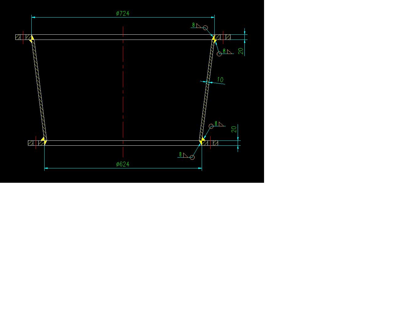

如下图所示:锥形圆管与法兰的焊接,按图中对接焊接是否合理!
: l" D1 f5 Y9 }8 i& c& ^如不合理请大家给予指正!!

应将锥形圆管两端各伸入板中一部分,这样定位焊接后强度高.

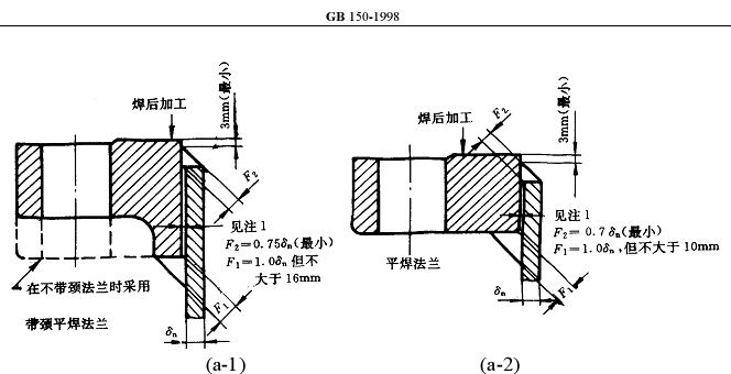

发表于 2009-1-8 15:18:44 | 显示全部楼层 来自: 中国山西太原
按平焊法兰焊接要求,应是插入角焊缝,20mm厚的法兰应插入10—11mm,焊角高8mm,焊缝应稍低于法兰平面,这样焊好后强度比楼主图中的焊法大,定位也好。

我也想过将锥形圆管两端各伸入法兰10mm,但是这样会增加定位难度。0 J+ ~  l5 A/ Z* b, O' M
如果将锥形圆管两端各伸入板中一部分,会使法兰的内口变成斜口!

刚才我看过‘技术团队’给我发的图片,那是直管与法兰的焊接,
6 B! M; z! n" x+ ?2 I' @但是我要焊接的是锥形管?
( A/ H  @" [0 Q6 N) V看看‘技术团队’能有什么好的办法帮助解决!

可以用高颈法兰与锥管对焊。

发表于 2009-1-8 20:11:11 | 显示全部楼层 来自: 中国河北石家庄
N种焊接方式中楼主选用了一个最不合理的方式,你就照着3#所说的方法作罢,应该没有太大问题,你想一下你的锥形管内径分别为624和724,那么斜度能有多大呀?不会太大的,而且焊接时还省得开坡口了, 将锥形圆管两端各伸入法兰10mm处,点焊定位,然后正常焊接即可。如果你和电焊工商议一下,估计也是这个结果。

我是搞压力容器这一块的。楼上分析的非常正确。5 V$ N+ P( x" t8 \5 |  f
如果你找个做过法兰焊接的电焊工,他肯定知道这样是不对的。1 \! Q3 F% [% g, C  p3 X0 T+ y- E
我帮你分析下你的不合理之处:
' l' n2 W# W. ]0 B# C0 {1).这样焊接法兰,强度肯定达不到要求的,受(径向和轴向)力后容易脱落的。
$ J. A, j6 l: N2 E* x  f) C2).不知道你这是做什么用途,如果是压力容器的话,很容易泄漏,而且焊接点将成受压力后的薄落环节,很容易出问题。! v5 Z. ?9 w& }2 i$ ]$ n
3).这样设计很不利于加工。加工起来很困难,焊缝而且很难看。4 k$ Z" ~/ {5 x1 i0 d
建议你如果高度方向没有要求的话(按照一般惯例)把法兰沉下去厚度的一半进行焊接。如果高度方向有要求的话,那就把锥形圆管高度加长20mm,这样的话就要把上法兰的内径加大,下法兰的内径减小。

把法兰沉下去一部分再焊接,是不是焊接的难度变的很大?

个人看法(仅供参考):. c. w8 X/ F% Y7 ]4 z8 v/ E2 P* A( t
1 用对焊法兰(对焊法兰是带直颈的),直颈开坡口、锥段开坡口 焊接就成。(就是会有一段直段,具体多长查法兰手册)
- s; s+ A0 k' K- V+ j" J8 B+ P: D2 用插入式法兰,锥段需要焊接处外圆车柱状插入焊接,满足你定位需要。
userkypdy + 2 积极交流

回复 11# 津道 的帖子
难?7 k' A, W6 d9 e' q# T. k; Z- H3 M
其实很简单的!
  O) ?; P% n6 e4 Y* \2 f" G8 [5 r第一步:把法兰固定在平台上。
& |% Z& i$ \# ~- ?6 u4 ^. d: D第二步:把法兰内圈垫三块10mm的钢板。) }( Q0 h  x' L; @
第三步:放上锥形圆管,并校正到垂直。# G; y( d. W9 G2 p
第四步:四周点焊,再全部焊接。( D7 a! {# ~% z& j
难吗?2 A" \& a; R! U/ ^+ D4 L6 u" L
在试想下,如果安他设计的,你怎么把法兰放到不歪斜?他图纸上的接触是线接触。无论先点焊那边,都会把另一边拉到翘起来的,要知道,焊接时焊缝会产生很大的内应力。别说是一块法兰,有时一两吨的架台上的250方管被12mm的焊缝拉弯。
