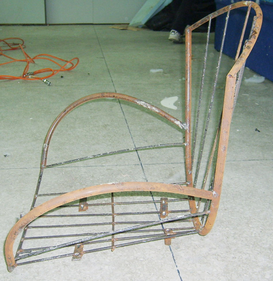

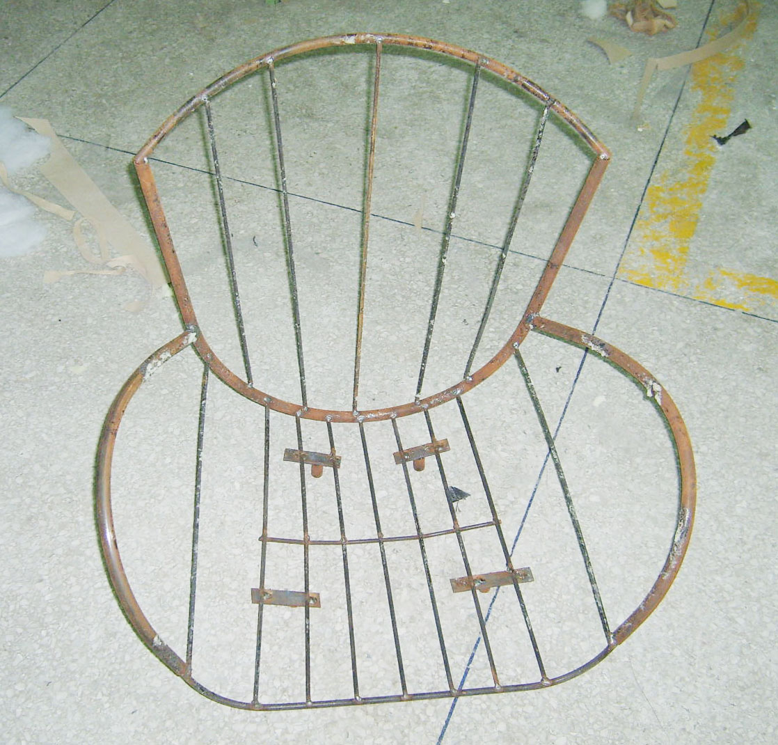

求助:请问这个图咋画?& }. c, w: k. |. {# e* I! I
希望会画的朋友能够给俺点指教,在这先谢谢啦!

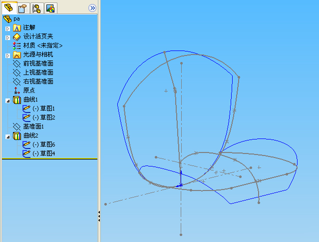

发表于 2009-1-7 17:34:00 | 显示全部楼层 来自: 中国江苏南京
投影曲线加扫描即可达到
发表于 2009-1-7 17:38:10 | 显示全部楼层 来自: 中国江苏苏州
不是很复杂啊,主要是把扫描曲线画正确就ok
 楼主| 发表于 2009-1-7 18:16:08 | 显示全部楼层 来自: 中国福建厦门
是不复杂,我就是投影曲线投不好,楼上的能不能帮着投个试试?
发表于 2009-1-8 10:46:06 | 显示全部楼层 来自: 中国江苏南京
回复PANDA,投影曲线
pa.rar
36.86 KB, 下载次数: 20
mr.lee + 3 应助
发表于 2009-1-8 10:56:43 | 显示全部楼层 来自: 中国北京
3D草绘,然后按照焊接件进行焊接就行了,当然扫面很好,不过我觉得还是焊接会好一些

发表于 2009-1-8 13:55:51 | 显示全部楼层 来自: 中国广东中山
建议每个零件单独出part,然后组装(焊接)起来
发表于 2009-1-8 14:06:31 | 显示全部楼层 来自: 中国江苏苏州
投影的方式画呀,只是简单的管子

楼主你的图是个座椅吧?
 楼主| 发表于 2009-1-8 15:42:45 | 显示全部楼层 来自: 中国福建厦门
回复 10# wwwzzzvvv 的帖子
它就是个椅子,用扫描和投影曲线画,不过,我画不好!
