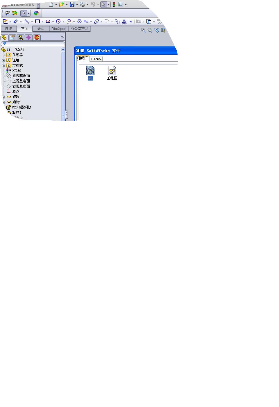

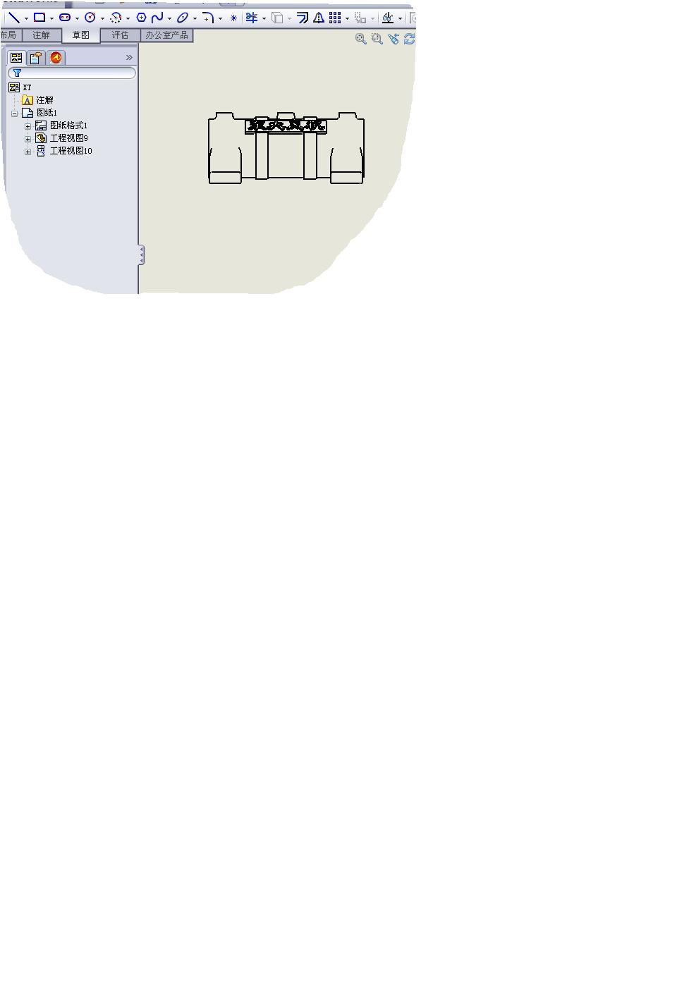

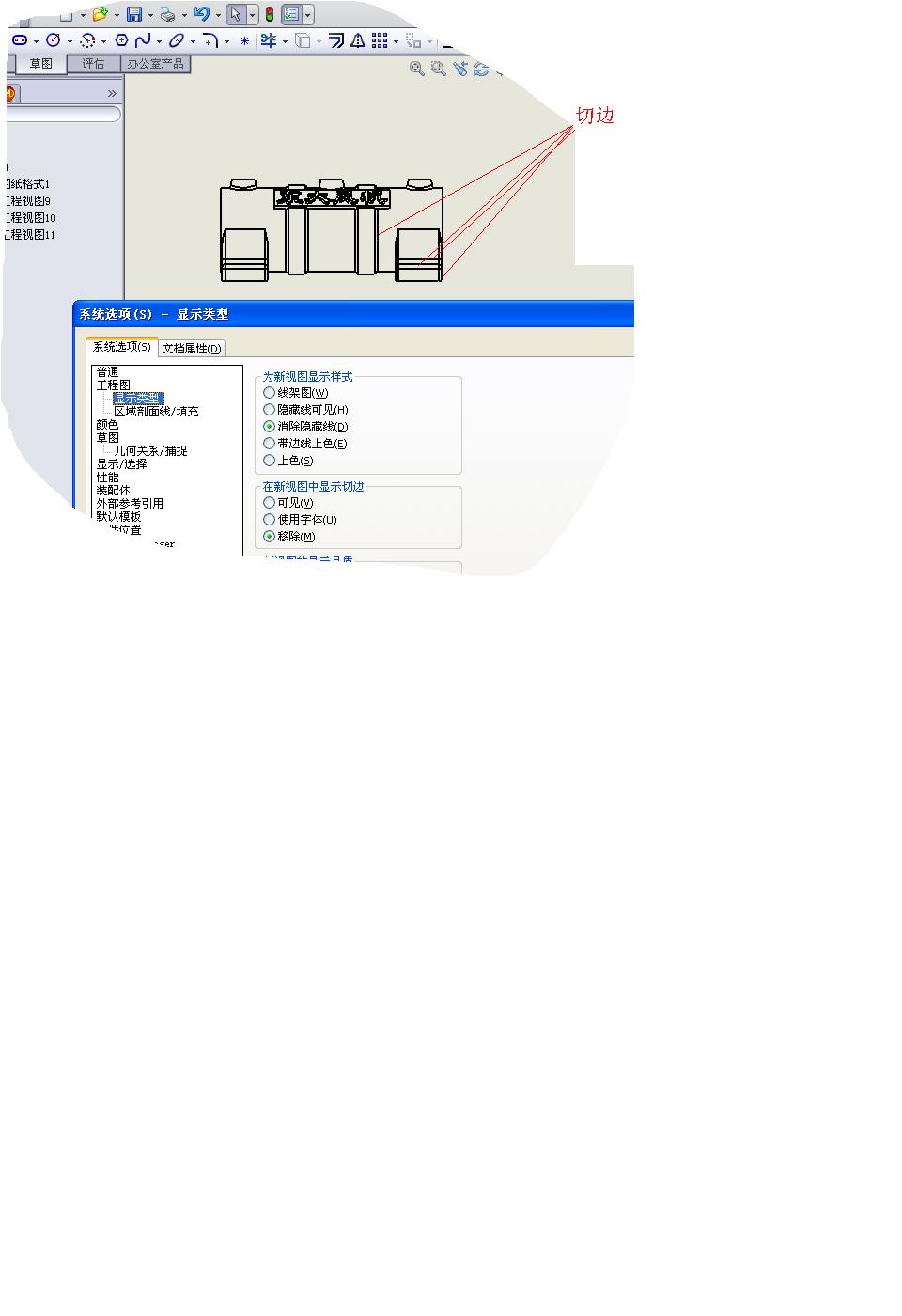

 楼主| 发表于 2009-1-8 15:21:36 | 显示全部楼层 来自: 中国吉林四平
谢谢楼上的!
/ _" A. b& W0 G4 @( d7 o已经可以设置了。
1 m9 x+ U" d' F. _但不是模板固有的。需在设置。

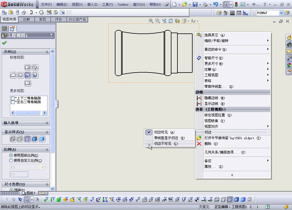

发表于 2013-5-24 14:43:48 | 显示全部楼层 来自: 中国江苏苏州
选中切边不可见,视图视图要更新,另外,把新配置存为GB-改。
