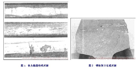

根据轨头踏面伤损及横向断口形貌的宏观特征(图1、图2),可判定有3种轻重不同的伤损情况:踏面局部压溃凹陷(图1a);轮轨走行面的浅层掉块(图1b、图1c);严重时发展成钢轨横向断裂(图2)。
  图1a中轨头踏面局部压溃凹陷分布没有规律性,为不等间距的分布。其压溃处的波谷深度约为014mm~0185mm,波长约为70mm~110mm。图1b轨头踏面除有上述表面缺陷外,还可观察到掉块形貌,掉块的深度普遍为1mm左右。图1c钢轨掉块更为严重,最大深度约为5mm左右。这些掉块并不是分布在剥离裂纹明显的轨距角部位,而是位于轨头踏面约1P3宽(靠近轨距角)的部位;该种掉块缺陷的宏观形貌特征不同于由剥离裂纹发展的剥离掉块,也不同于踏面擦伤层发展的擦伤掉块[1]。
