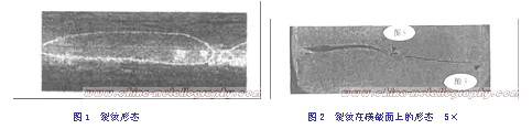

裂纹宏观形态见图1。裂纹沿圆钢纵向分布,有的为6m长的贯穿裂纹,有的为0.5~2m不等。在圆钢横截面上裂纹的开口高度为0.45mm,宽度为11.2mm。
