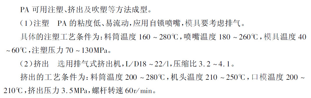

想了解生产尼龙管道(DN150)的制造工艺参数。/ h5 T6 Z( }- p* |
例如加热温度、挤出工艺等。

下图为尼龙的主要成型方法,而管材则主要是通过挤出成型的,下图工艺供参考,具体需实际摸索
