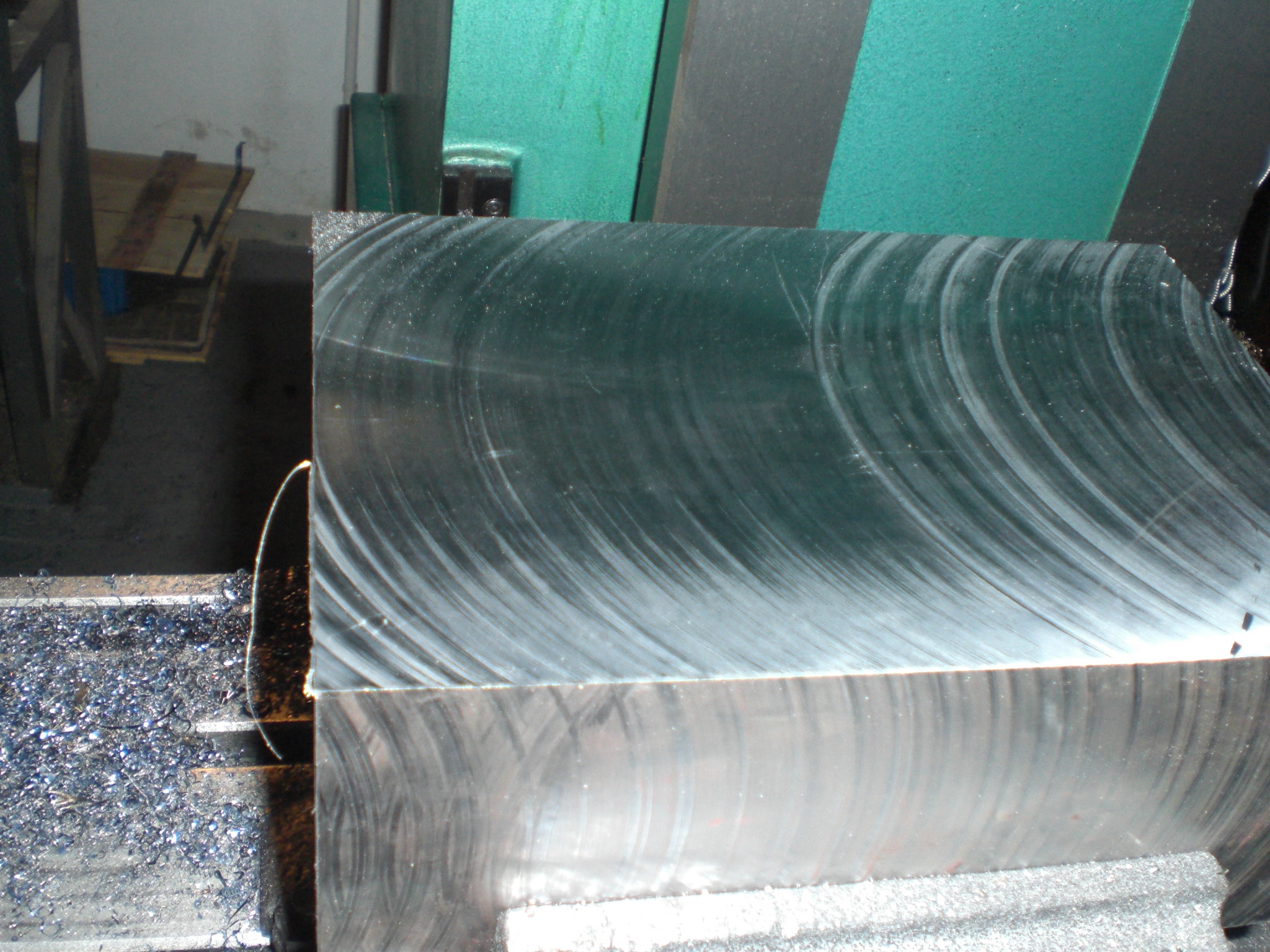

铣锻件时发现锻件硬度相差很大,没回火吗?
发表于 2009-1-6 15:37:29 | 显示全部楼层 来自: 中国黑龙江齐齐哈尔
一般锻件不回火加工起来比较困难,回一下火会改变加工性能。
 楼主| 发表于 2009-1-6 15:46:16 | 显示全部楼层 来自: 中国上海
锻件是外面加工的,估计他们没回火,另外会不会是锻件的配比有问题,不均匀?
发表于 2009-1-6 15:46:56 | 显示全部楼层 来自: 中国山东威海
我们锻件从来没有回火,硬度根据不同材质大约在HB200—300之间,铣削效果都恨不错。
发表于 2009-1-6 16:09:20 | 显示全部楼层 来自: 中国江苏常州
晕,怎末发这来了,还是发到热处理区块去吧,这边都是搞流体传动与控制的
 楼主| 发表于 2009-1-6 20:04:27 | 显示全部楼层 来自: 中国上海
加工油路块不算发错吧?
发表于 2009-1-7 21:02:33 | 显示全部楼层 来自: 中国河北石家庄
原帖由 daxue1999 于 2009-1-6 15:46 发表 http://www.3dportal.cn/discuz/images/common/back.gif
" [% B) s, [# O  c! v9 L# F  e0 x锻件是外面加工的,估计他们没回火,另外会不会是锻件的配比有问题,不均匀?
( c' h. `# f8 r8 D7 \, N9 v# l, `/ J
- h( n4 w8 ~0 n( Y( J楼主的工件能加工动,不算太硬,真正硬的时候你根本加工不动。  Y( z; S  A% t4 h: Z1 {
“另外会不会是锻件的配比有问题,不均匀?”这句话有点让人莫名其妙,锻件有什么配比?像楼主这样的工件也就是圆钢锻成,锻造不会改变材料的化学成分,你要说材料串料在实际中倒是很有可能的。
发表于 2009-1-9 15:57:51 | 显示全部楼层 来自: 中国上海
可能是锻件锻打不够,导致晶粒不均匀,初的晶粒在个别位置集中
