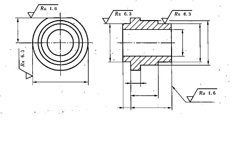

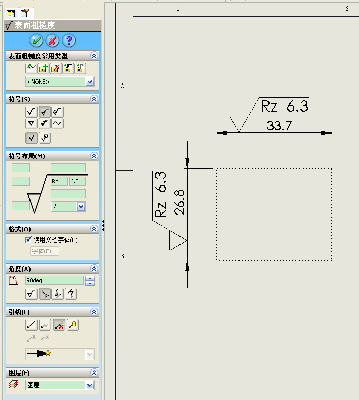

发表于 2009-1-6 15:45:10 | 显示全部楼层 来自: 中国江苏南京
不是有个“表面粗糙度”标注工具吗

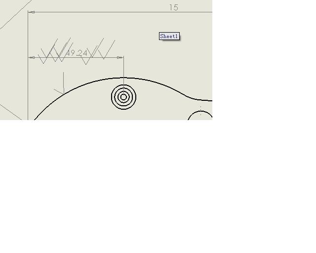

 楼主| 发表于 2009-1-6 16:36:41 | 显示全部楼层 来自: 中国福建三明
这个粗糙度标注能捕捉的到尺寸线吗?我用09的没法捕捉,只能在大概位置标注。这样移动尺寸线的时候,粗糙度不会跟着移动 未命名.JPG 就像这样。到处都可以点。就是不会像零件轮廓上标注那样会关联在上面

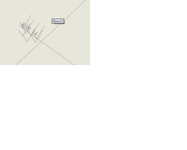

 楼主| 发表于 2009-1-6 16:42:56 | 显示全部楼层 来自: 中国福建三明
未命名.JPG   v. x" u) v# b, }. K4 k
特别是这样的R标注。斜的怎么捕捉上去
