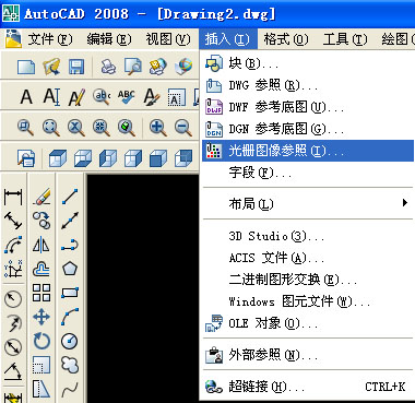

发表于 2009-1-6 13:52:03 | 显示全部楼层 来自: 中国山东枣庄
插入光栅图像,就ok。
发表于 2009-1-6 14:38:33 | 显示全部楼层 来自: 中国河北保定
还是楼上的作法较好。

发表于 2009-1-12 11:53:42 | 显示全部楼层 来自: 中国安徽合肥
2008.jpg ( e' B; r5 B! [
此种方法插入的图片,要注意路径,因为如果路径改变了,图片会无法显示。除非在选项中设置搜索文件路径。
发表于 2009-1-12 21:45:08 | 显示全部楼层 来自: 中国河南郑州
插入光栅图像,就可以了 很简单的
