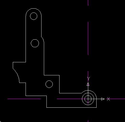

请问下,如何在同一张图纸上显示如上图所示不同比例的图,但尺寸不变?谢谢!- {: Z, m9 `1 W4 M

还是不懂,图形是变大了,但尺寸变了,

比如画一个1:100;一个1:50;绘图的时候不必缩放的,该怎么画就怎么画,关键是标准的比例问题,可以在格式--标注样式--修改--主单位--比例因子调整比例,例如比例因子调整为2,那你画的直线长度为1000mm,标注的尺寸显示就为500。如果想要打印出来的图纸显示的比例是1:100或1:50,这是通过打印--打印比例选项调整的。  V+ x6 T# N. _+ G- g

设置不同的标注样式,样式按要的比例来设置

先出原比例的图和标注,然后复制原图,并按比例放大,放大后的图样标注时在标注样式里更改比例,一定要记住标注样式替代现有的标注样式,置为当前,不用置为全局。
