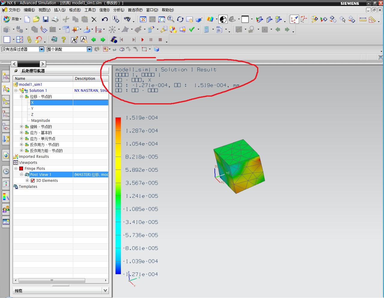

无标题.jpg % ^( r7 q( W! [3 F$ k; M$ S' B
; h$ Y: u, f9 o* m
  |1 a+ o( z6 ]2 s# p0 L* x刚装了6.0 试了下能用,这里显示的怎么是乱码?  谁知道怎么解决哦

用英文版就好了!
发表于 2009-1-16 14:53:07 | 显示全部楼层 来自: 中国江苏镇江
到用户默认设置中修改字体
把西文字体改为“chinesef”中文字体即可。
