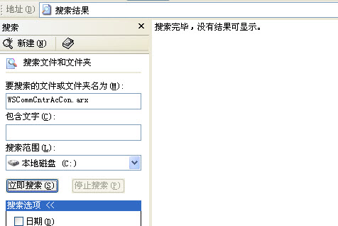

发表于 2009-1-9 13:02:49 | 显示全部楼层 来自: 中国河南新乡
在安装目录下找到 WSCommCntrAcCon.arx 文件将其改为 WSCommCntrAcCon.arx.tmp 将会有明显的增速,我一直在用的

发表于 2009-1-9 14:27:49 | 显示全部楼层 来自: 中国江苏南通
原帖由 meimengchzh 于 2009-1-9 13:02 发表 http://www.3dportal.cn/discuz/images/common/back.gif
3 P; h' V; f* G0 F" x& r5 f0 X. A# Q在安装目录下找到 WSCommCntrAcCon.arx 文件将其改为 WSCommCntrAcCon.arx.tmp 将会有明显的增速,我一直在用的
  H0 u. Q9 d* Y+ u4 q8 K! ?$ H
* t0 |3 k( ]/ C( H( o1 V  E- z$ _# k- L# K6 G: v9 e
我的电脑上怎么没有这个文件, t9 L4 j+ h4 q' i% g8 _$ F
我装的是AUTOCAD2006
