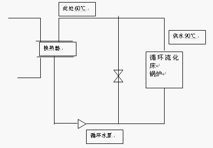

锅炉供回水管之间有联通管,连通管在循环水泵出口端,正常情况下连通管应关闭,但连通管一关闭,锅炉供水温度迅速升高到140摄氏度.如连通管不关闭,锅炉供水温度为90摄氏度,过了连通管三通处则降为60摄氏度!各位专家这是什么原因,请帮助分析一下,谢谢2 P' u, i* v3 L( S( T1 S

什么锅炉能把水烧到140度啊?你画个管线图好么?- v7 U0 r' h3 p2 Q6 n/ ~. i4 X
正常情况下,应该是循环水泵出口端对锅炉进水,你这90度的供水和60度的水不是一回事。应该是回水流回来了。理论上循环泵的进水应该是60度。

发表于 2009-1-8 17:39:34 | 显示全部楼层 来自: 中国山东济南
应该是管路阻力过大的问题啊。
发表于 2009-1-9 17:37:49 | 显示全部楼层 来自: 中国河北石家庄
您检查一下,换热器的管道是否接反,或者是泵压不够。% r' P0 k7 F9 y7 e! e9 h% k
我判断是换热器接反导致,建议检查。
 楼主| 发表于 2009-1-15 10:44:20 | 显示全部楼层 来自: 中国北京
原帖由 yanzhg 于 2009-1-9 17:37 发表 http://www.3dportal.cn/discuz/images/common/back.gif
$ Y( `( f3 O8 D$ U您检查一下,换热器的管道是否接反,或者是泵压不够。+ ]8 H9 z  I0 [
我判断是换热器接反导致,建议检查。
+ t5 n0 R! N. B3 d: a/ @1 e3 D换热器没有接反
