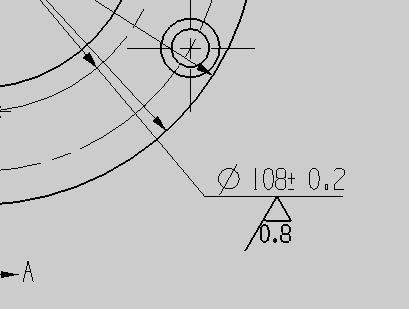

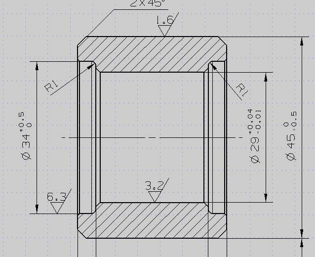

ug可以在直径或半径尺寸线上标注粗糙度符号吗?如下图,在R1尺寸线上不能标注粗糙度啊~~~
* j; u# m7 ?% h' }0 }8 a8 }R1的粗糙度不知怎么标注。+ p- ^% D! M# [+ h. G' P7 D
同样2×45°的粗糙度也不能标注在尺寸线上啊。倒角的粗糙度怎样标啊?. w5 A& y- k5 O, W6 P

发表于 2009-1-7 11:44:44 | 显示全部楼层 来自: 中国江苏南京
画个辅助线看可不可以
发表于 2009-1-7 16:20:47 | 显示全部楼层 来自: 中国北京
引线标注啊
发表于 2009-1-8 07:57:03 | 显示全部楼层 来自: 中国河南洛阳
是呀,还没好办法,目前使用作辅线
发表于 2009-1-8 08:25:54 | 显示全部楼层 来自: 中国江苏苏州
只有做辅助线,楼主要是觉的不好看,标好了之后可以隐藏掉辅助线。

我也正愁了这个问题啦,UG这些小问题还是没有解决掉啊
* I. X8 A" J+ N# `  b辅助线就是用曲线命令在你标注的地方画条直线,后再标注,标完了之后再隐藏掉辅助线,不能删除

发表于 2009-2-17 14:32:40 | 显示全部楼层 来自: 中国湖北武汉
用三点法定位一个粗糙度符号,然后把指引线删除,就可以把粗糙度符号自由移动了!* i# ]0 i, X9 g. J+ T1 h  `/ Y; n
有一事不明:倒角加粗糙度符号干什么呀?配合面?
 楼主| 发表于 2009-2-17 15:23:06 | 显示全部楼层 来自: 中国广东佛山
原帖由 hug109 于 2009-2-17 14:32 发表 http://www.3dportal.cn/discuz/images/common/back.gif
2 C2 [1 y1 n% y$ n6 Y1 ]0 v" s用三点法定位一个粗糙度符号,然后把指引线删除,就可以把粗糙度符号自由移动了!+ W( ?3 ]. V: s- H
, q9 N; F' e6 j( |; W1 V
$ F% V4 \2 ^! V4 }因为倒角是机加工出来的,虽然不是配合面,也要标粗糙度12.5。零件的每个面都应该标注清楚表面粗糙度要求。2 g+ S+ Q  d( ]0 w# X+ V. H+ q+ h, u

可以通过添加自定义符号(NX Symbols)中的表面粗糙度,然后再通过注释添加粗糙度的具体数字,只是需要两步,另外没有关联性。
