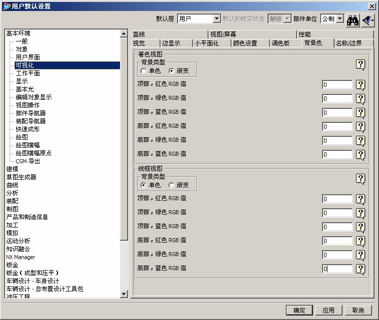

菜单   首选项-----可视化,弹出的对话框选择下面的“编辑背景”弹出编辑背景的对话框,在里面修改颜色就可以。不过这样修改,下次启动ug又会重新变回默认的颜色。要永久修改,就要用下面的方法:7 E" `5 u: b$ X; S3 F! J
菜单   文件-----实用工具----用户默认配置,弹出的对话框选择里面设置颜色,如下图。8 z* r- h  w5 ]  {/ T
无标题-1.jpg 6 Q( `" h: ?1 O6 S( e- J% r

楼上为正解,可以设成婆姨的蓝色
