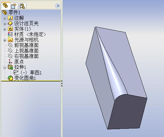

[求助] 如何在SW里实现这个倒圆角?

发表于 2009-1-5 12:01:23 | 显示全部楼层 来自: 中国天津
这个的截面就不是一个整圆了; f+ z: @) ^  j: y* J" F3 h9 m; ?2 i
是一个R5和R10拼起来的
8 b5 R* g2 r5 k( ]  x9 l) w估计得分两步来倒角4 z7 A! x: [4 x0 p7 z
但在两圆相切的地方肯定会出一条线
发表于 2009-1-5 12:14:19 | 显示全部楼层 来自: 中国江苏南通
简单的方法用拉伸切除
简单的方法用拉伸切除。其他方法也有,不同段为的高手用不同方法,呵呵。
发表于 2009-1-5 12:19:21 | 显示全部楼层 来自: 中国上海
用SW要二次啊
% w' _( p/ o  o3 c( ^4 i先用到直交  再到圆角

发表于 2009-1-5 12:33:18 | 显示全部楼层 来自: 中国广东深圳
我常用的是切除拉
发表于 2009-1-5 21:24:02 | 显示全部楼层 来自: 中国浙江杭州
SW里面好像那个变半径可以做这个,只要几何上可以实现,再多几个半径也没关系
发表于 2009-1-5 21:25:42 | 显示全部楼层 来自: 中国浙江杭州
曾经做过类似的,大致取了7个半径值
发表于 2009-1-5 21:46:17 | 显示全部楼层 来自: 中国浙江温州
楼主是要这样的效果吗?在圆角命令里用"变半径"圆角就行了.逐步收入半径就是.
发表于 2009-1-6 13:51:39 | 显示全部楼层 来自: 中国河北唐山
回复 12# YUANMENG 的帖子
你这个是什么。人家要求是三个不同半径组成的圆弧进行圆角。

看是看明白了,感觉在SW里用切除拉伸好做点
