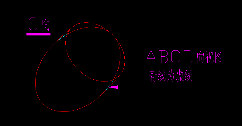

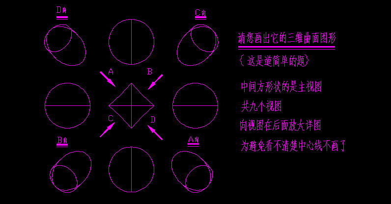

首先可以肯定的是:很简单.
0 R8 D/ K; V1 u  C$ z2 z) Z- w' m& ~4 |; O( P
这样吧,随便你用多少时间.; _( c, P# D) W& a6 L4 D2 ^5 o, y1 y
画得对不对没有关系.
: K# `+ x8 E$ t4 F7 c9 K请贴出各个方向的三维图.9 Z; H, X; e8 E: O7 z9 z
不会用SW画的可以向会用SW画的老师请教,能者为师.
# I8 D& _  E. S/ L5 q1 {7 Z4 ?3 _" F' GHEHE
; d& k: F# Y9 I9 _( j3 a: T
) V4 c3 F( u  L0 O  F6 a共两个图,后一个是放大详图.

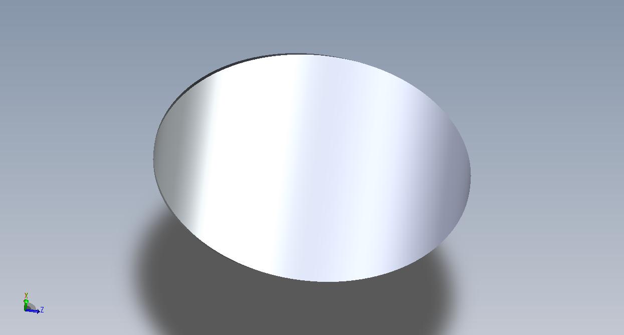

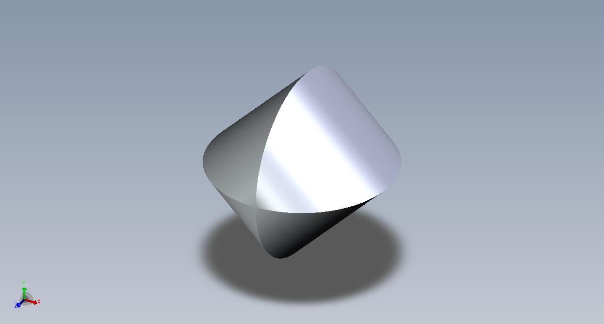

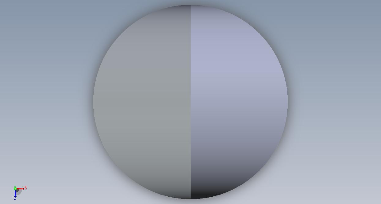

发表于 2009-1-5 20:16:22 | 显示全部楼层 来自: 中国山东潍坊

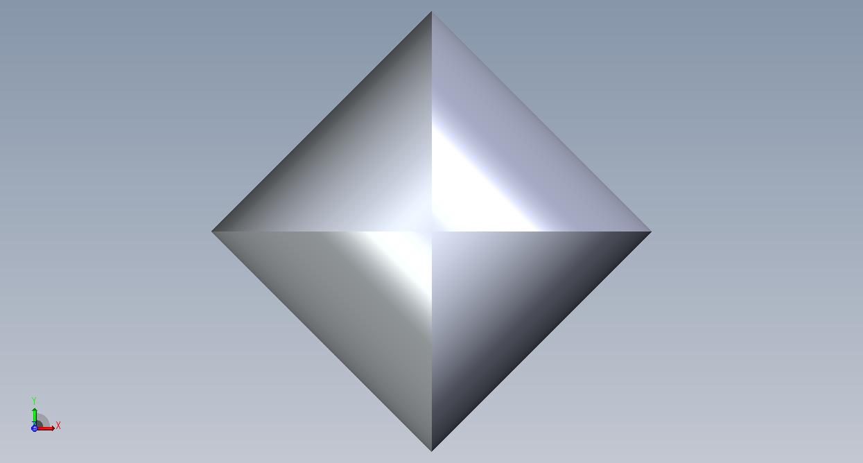

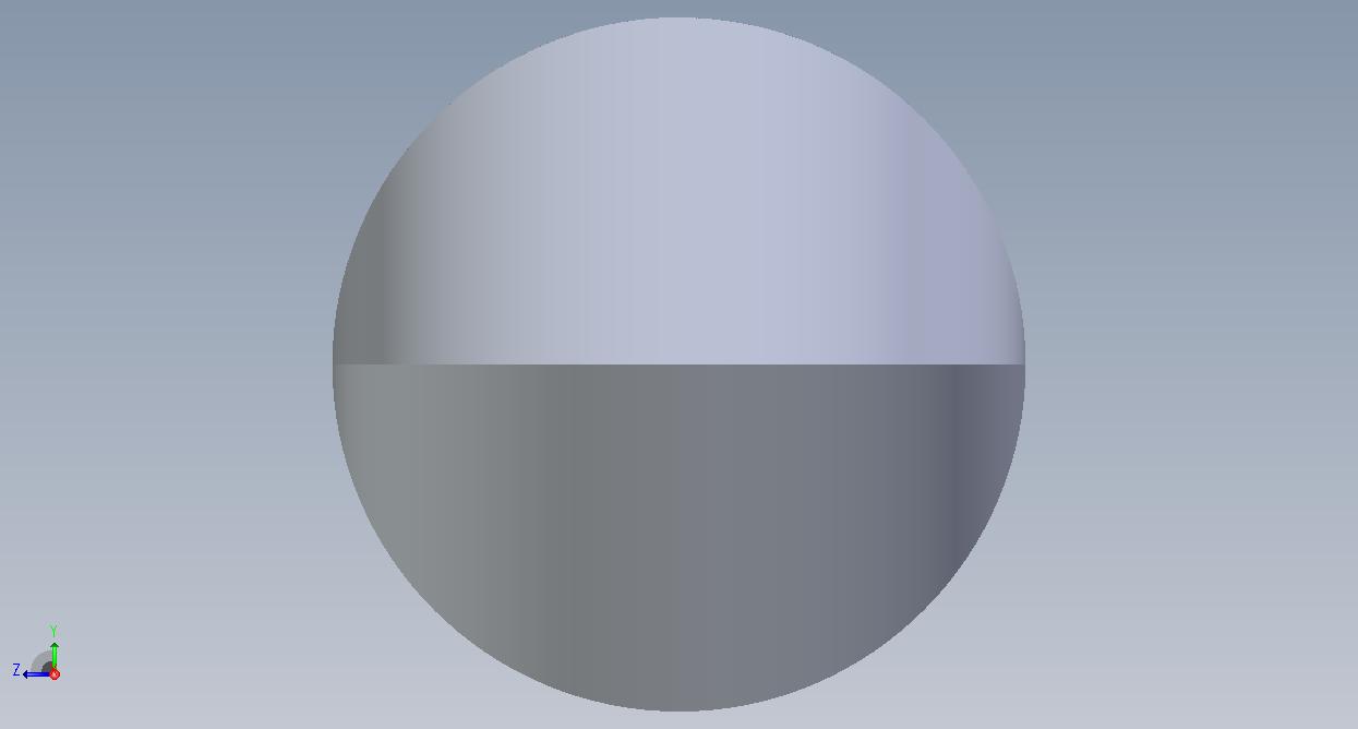

那就发个错的请指教,向视图实在是看不明白怎么画
透视图
透视图
主视图
主视图
右视图
右视图
上视图
上视图
向视图
向视图
 楼主| 发表于 2009-1-5 21:01:05 | 显示全部楼层 来自: 中国浙江金华
回复 6# ojk78m 的帖子
刚看到.2 k2 y* z% _" j, f: v7 K0 b& x
画得BC!: w* Y+ b' S% }. Y* C- n' w
支持!
8 n  ^& {# @' H$ v# `8 a& k" [8 l0 |; t; u$ t& p+ L3 M( \6 }
不过,你这是两个椭园柱交集的产物.与主题还是很远.
发表于 2009-1-7 11:30:38 | 显示全部楼层 来自: 中国江苏南京

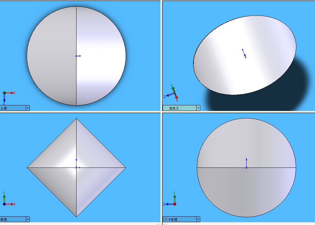

发表于 2009-1-7 12:29:11 | 显示全部楼层 来自: 中国天津
很简单嘛,2个特征就可以完成
0 ]& Z# @/ \& W. q$ ^0 P  Y7 D0 g) t5 v4 y6 l6 e8 y; W" g5 P- G, e
# [& X1 ^$ u5 c2 p( Z7 m
练习003.jpg ) G2 I0 t% U4 m
0 G2 Z0 e. w8 m0 b8 N! ]7 s, A' k
[ 本帖最后由 81130549 于 2009-1-7 12:30 编辑 ]
发表于 2009-1-7 12:31:07 | 显示全部楼层 来自: 中国浙江宁波
发表于 2009-1-7 12:34:06 | 显示全部楼层 来自: 中国浙江金华
原帖由 81130549 于 2009-1-7 12:29 发表 http://www.3dportal.cn/discuz/images/common/back.gif
7 s# R' `! Y4 M3 W7 O% e很简单嘛,2个特征就可以完成' j; W) o( Z( F2 }5 k2 r
" l: t$ d8 l1 `# ~' g, T! m0 [  ]) u6 L3 a; m- Z9 E* n
1126741
- S) i# B7 Q7 d2 [# ^' ?9 ?
5 ^8 C  f$ L+ S/ \7 D- X5 d3 s4 r/ S4 n! |& o! j8 F- u; S
好像和楼主的图不太一样嘛
