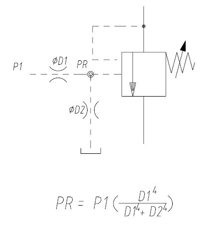

应用阻尼时,假如没有形成流动,是否阻尼孔前后的压力就是一样的,我是这样想的,因为流体粘性引起的压力等损失跟速度有关,但假如没有形成流动就没有速度也就没有压力损失了,没有压力损失,阻尼前后的压力就是一样的。- _6 V" @( \2 a+ S: V
一句话 流动才产生压力损失对吗?

 楼主| 发表于 2009-1-4 13:56:09 | 显示全部楼层 来自: 中国上海
这个图是控制平衡阀的阻尼油路,假如D2=0的话,那么P1=PR, 因为这里没有形成 流动,所以压力肯定一样,那么控制油刚开始的时候就有个滞后现象了,因为在流动所以PR处压力不能马上建立起来。

是这样的,你的理解完全正确;理想状态是,可现实工作中总是存在着损耗。

我的理解是:
% k( l; K* p  u. W, R. _" x* SQ=CA(△p)φ% X  W8 o2 V* ?$ @6 ]- S$ l( T
φ——次方0 D2 w: _: O0 a) z0 |( ?' y- c
根据孔口流量公式,没形成流动,流量Q为0,当然压差△p就为0。

 楼主| 发表于 2009-1-5 11:35:47 | 显示全部楼层 来自: 中国上海
我重新理解下:先由于阻尼孔流通面积太小,使阻尼前面形成阻力也就使形成压力,当阻尼后面压力低于前面时,形成流动,同时压力能变成动能和热能,总体来说是压力降低。% K# R! v( {" O; d/ F
应用:压力表前面的阻尼就是属于不流动的阻尼使用,主要就使应用阻尼的缓冲作用。$ X7 x7 P/ i& i! v0 V0 X7 ]
      先导溢流阀种先导油压力达到弹簧压力时,形成流动,使阻尼后面压力降低,这样主阀芯前后形成压差,开始溢流,这是阻尼的降压作用。

大家说的很对,液体在不流动的时候,肯定阻尼的前后压力是一样的,如果不一样的话,存在压差,液体将产生流动。
