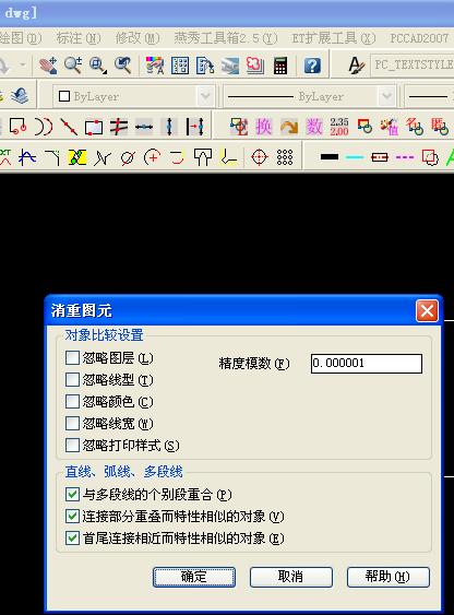

发表于 2009-1-18 15:47:33 | 显示全部楼层 来自: 中国江苏南通
安装Express Tools、燕秀等工具箱,论坛里好多工具箱都有这种功能。
