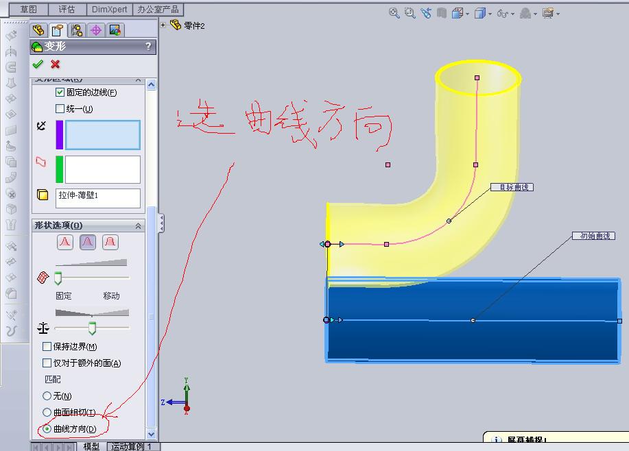

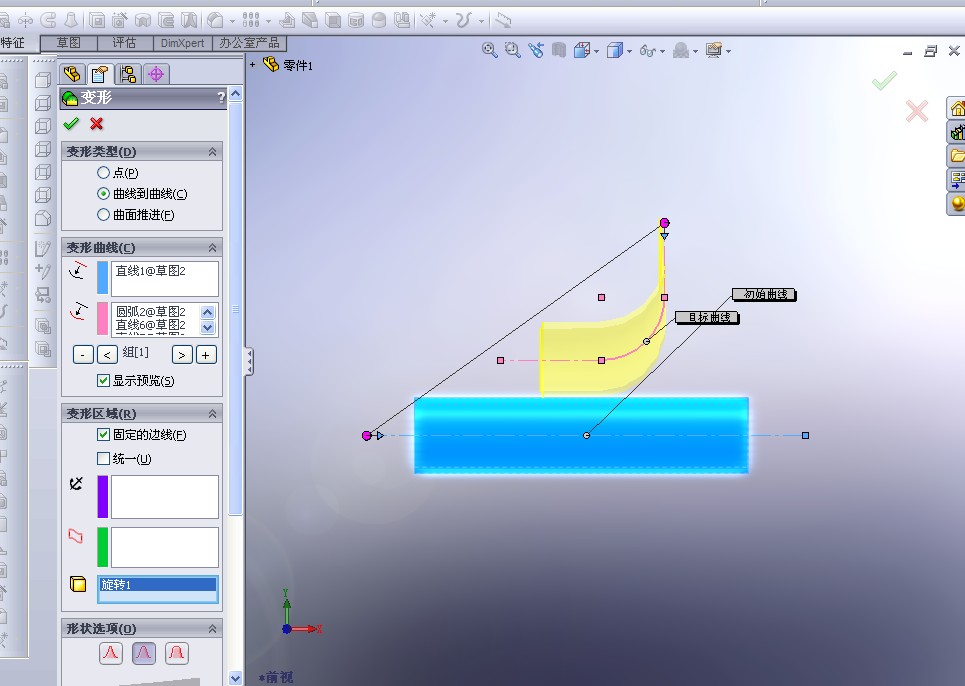

我想利用变形命令做一90度弯头,可变形后竟是..........谢谢高手指导

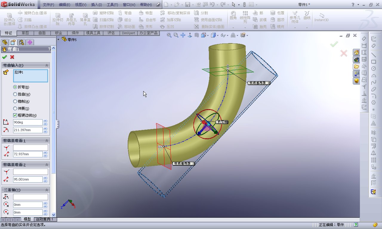

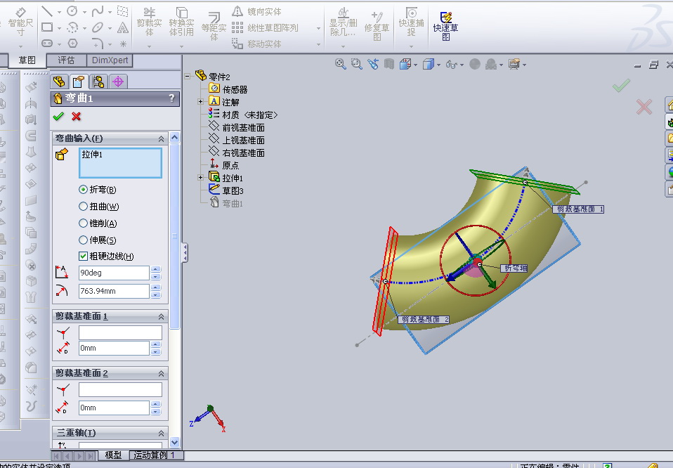

用”弯曲”命令
发表于 2009-1-4 11:29:02 | 显示全部楼层 来自: 中国广东广州
hahap + 3 应助
发表于 2009-1-4 11:32:12 | 显示全部楼层 来自: 中国广东惠州
要选曲线方向
hahap + 3 应助
 楼主| 发表于 2009-1-4 12:17:43 | 显示全部楼层 来自: 中国浙江宁波
谢谢.............

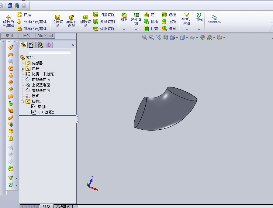

发表于 2009-1-4 14:23:02 | 显示全部楼层 来自: 中国湖北咸宁
不必啊,直接扫描就可以了

发表于 2009-1-4 14:36:03 | 显示全部楼层 来自: 中国湖北咸宁
”弯曲”命令# ?! K- k# |3 J

发表于 2009-1-4 15:16:50 | 显示全部楼层 来自: 中国上海
除了 扫描 弯曲 最简单的当然是从TOOLBOX里直接调用啦
