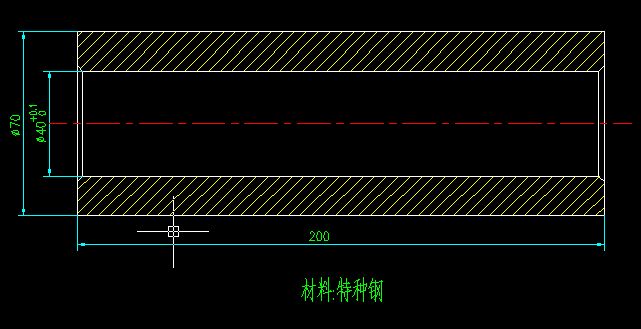

高手请教一下此零件的加工方法,我在加工此零件的内孔时,中间一段发生振刀现象,出现波纹光洁度达不到要求,高手帮解决1 {2 G, X! c3 s
量很大有5000多根,毛坯是自己厂里的,材料很特殊,性能跟不锈钢差不多!/ Y1 R* j) q/ O

我认为工艺有问题,不知道具体用途。如果可能,中间应该放大到直径41、一定长度的腔,以减少加工难度。

请问楼主量大不大?# o7 o0 v. u( G
量大的做法是 材料:管料 ; [7 j: X, z5 Z$ `. o8 E7 y
一. 割断
. V3 F* W2 z& ?& d, Y4 n二.直接拉刀加工就好
, _& R  q5 P  v8 z2 J量小的话那就买跟管料用上车床,用百分表调内孔,再用铰刀直接铰进去即可0 S; B8 E( m, E: Y
如果没有这种尺寸的材料 那就先用钻头先打一下。此工件并没什么别的技术要求 应该能可以

还是考虑增加工艺退刀槽吧,太长了,跳动很大的

工件太长了!!!/ Q  h1 Z0 d5 x; n, E
, S# W; D3 F9 P- I6 k3 ^  e# S2 A4 L你看内腔能否加空刀!!

曾经遇到过同样的问题,按照2楼的方法解决的。

如果图纸不能更改,建议从车工序本身考虑:7 {7 ~' G1 X+ u) `( l2 H4 E" k
1、机床刚性0 P% M# P$ q9 B4 a$ F
2、刀具刚性6 M/ P( L+ N; N0 N5 K6 C
3、刀具角度0 k. U8 n# S' }" m
4、。。。
% k* D/ z* @0 w& }; |(另,你可以在工件外圆包裹橡胶改变其振动频率试试。)

此工件最佳生产工艺,深孔钻镗加工内孔,然后切断平头车端面,比车床直接加工的工艺保证性要好得多,而且数量不少,值得一干。

材料已买,数量这么大,下好料,钻好孔,买两把拉刀,拉出来。应该很好做,车是无法满足的。

外圆选一位置加工一刀,用中心架固定,再加工内圆就不会出现这种情况了 。或者用弹性中心架也可以改变产品的固有频率。

还是加退刀槽,中间配合面部需要这么长。

量很大,值得用拉刀加工。
