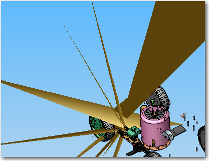

打开有些装配图时,图上为何多一些乱七八糟的东西.是不是那里设置有误?电脑已查过毒.

应该是装配的标准件丢失了配合造成的。" e5 r) M# B' w# d( O$ ~* f% p
只要是重新安装SW或者在别的电脑上打开都会发生这样的情况。
* x3 B0 S9 g. \) f% w  e解决办法:把装配需要的标准件全部另存为一个零件文件保存在图纸文件一起就行了。

照你的方法试了试,把标准件都放在一个文件夹中,但打开时还是老样子,是不是我没有理解你的意思.

显卡引起的原因可能性比较大,尝试更换驱动

显卡驱动是最新的.不知为何,另一个装配它自己又好了.上图还是老样.

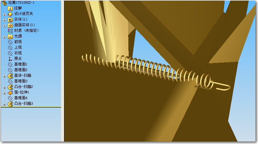

建议你先打开小装配体,或零件,没发现问题后再打开总装配体,,过程中不要关闭打开的零件, 肯定能解决你的问题

显卡的问题,我的电脑偶而也会出现过,我是关机重启电脑就可以了!

根据你的办法,已经查到那个零件的原因,是一个拉簧产生的,可是画好拉簧的时候很正常.没有该现象.
