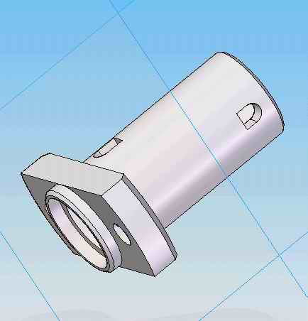

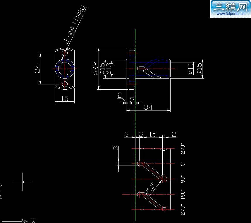

高手请帮忙画一下附件中的图!小弟才疏学浅画不出来了!高手帮忙呀!
' k, I% K1 u+ s9 t- _5 h我的SE版本是V20的,谢谢了!; X: E$ k+ {% r" Q- I

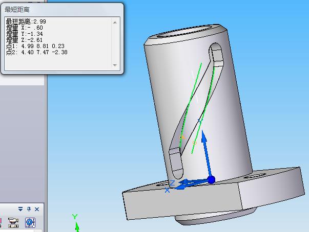

难度就是在轴上开两条螺旋型的油槽

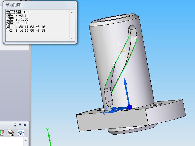

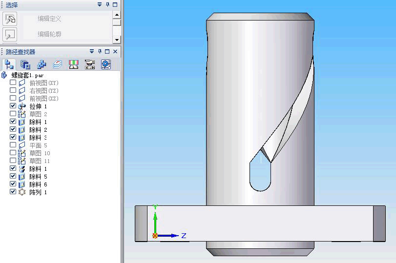

5 I: v' e/ J. }  c# o  E' E5 |* c 未命名2.jpg 5 P, I+ t; e, b' V) u& E1 M
未命名.jpg 3 T, W6 \0 D- l4 F+ S
1 @6 v$ B' l+ f[ 本帖最后由 msyanzi 于 2009-1-6 23:28 编辑 ]
msyanzi + 3 应助
发表于 2009-1-6 14:25:55 | 显示全部楼层 来自: 中国浙江宁波
回复
是不是这样.
msyanzi + 3 应助

UG也比较好做,缠绕一下就可以了.

这张图的难度在于螺旋槽的宽度与画图时的尺寸不一致,应检查最小距离

给的图因该加个槽的剖面表示清楚吧
