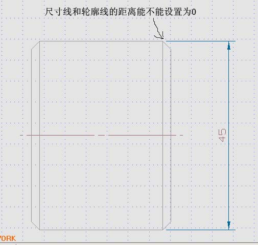

如下图,怎样设置尺寸界线和轮廓线之间的距离为0?即尺寸界线和轮廓线之间不留空位。

在首选项里选择注释→直线/箭头HJ选择为0
发表于 2009-1-3 19:29:44 | 显示全部楼层 来自: 中国四川广元
首选项--注释--直线/箭头:H和J为0;已经标注好的尺寸可以在要改变的尺寸上单击右键--样式--直线/箭头:H和J为0---应用或确定即可!
