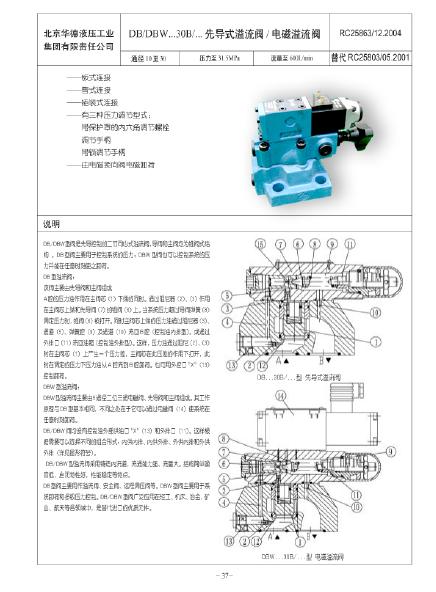

请问华德DBW10A2-30-315W220-50电磁溢流阀与50系列的有什么不同???    我看见有50系列的该型号溢流阀样本。按上面说50-59系列的安装尺寸一样。那意思是不是30系列与50系列的除了安装尺寸,其他的参数都一样吗?? 可是至于吗, 一个公司做两种一样的阀?就改了个安装尺寸?# l" ?; X. x( ]  J3 V9 o6 L3 {% N5 D

发表于 2009-1-3 10:23:16 | 显示全部楼层 来自: 中国四川成都
是这个吗?! Y' ?. v/ k* O2 |& [8 w; X
华德DBW30系列电磁溢流阀.pdf
1.61 MB, 下载次数: 8
自流井 + 3 你是华德的?
发表于 2009-1-3 10:31:13 | 显示全部楼层 来自: 中国四川自贡
50-59系列安装尺寸都一样。" m4 j0 `# |. n' N+ U- h
30-39系列安装尺寸也一样。( o, }& L, N: a& ]# c, C
+ x  K6 T2 U- z$ Q" z8 Y* C8 n; c
但两不同系列间有点细节差异。
( Q# O% r' p1 w9 A建议选新系列。

发表于 2009-1-5 19:07:38 | 显示全部楼层 来自: 中国北京
华德DBW 30系列和50系列电磁铁不同。其它一样,建议使用50系列。
发表于 2009-1-6 09:18:41 | 显示全部楼层 来自: 中国北京
30是老的系列号,50是新的,里面的结构和零部件选择有不同。对与使用者来说,安装接口都一样,使用也是一样的。没什么问题
 楼主| 发表于 2009-1-6 11:17:10 | 显示全部楼层 来自: 中国江苏南通
谢谢大家  已经决定用50系列的了。
