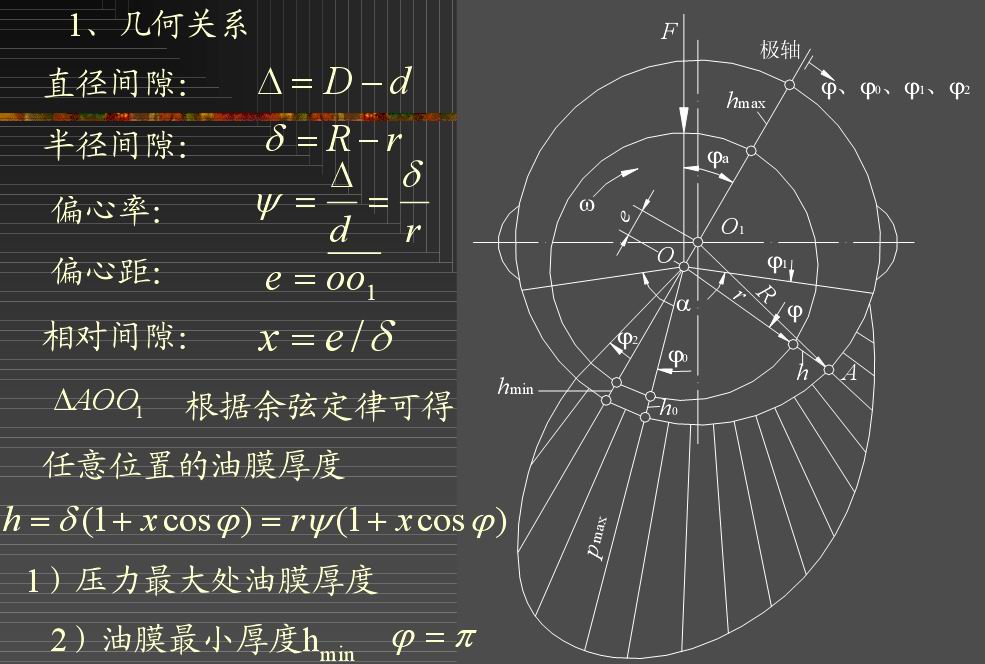

滑动轴承的油膜厚度怎么计算?

滑动轴承的油膜是楔形的从轴与孔间隙较大处开始,油膜厚度最大(hmax),到油膜受压力最大处的油膜厚度最小(hmin)。一般计算的是最小油膜厚度hmin。计算方法见下图:

滑动轴承的油膜是楔形的从轴与孔间隙较大处开始,油膜厚度最大(hmax),到油膜受压力最大处的油膜厚度最小( ...
, t$ i$ o0 X4 e' c# P这个公式适用于其他类型的油膜厚度计算吗

这个公式适用于其他类型的油膜厚度计算吗
4 u1 l' _1 Z% b, c1 [# g. ?) k6 k这个公式适用于所有用稀油润滑的滑动轴承。

能承受压力具备有效承载能力油膜厚度都很薄,如果厚了还有刚度吗?
