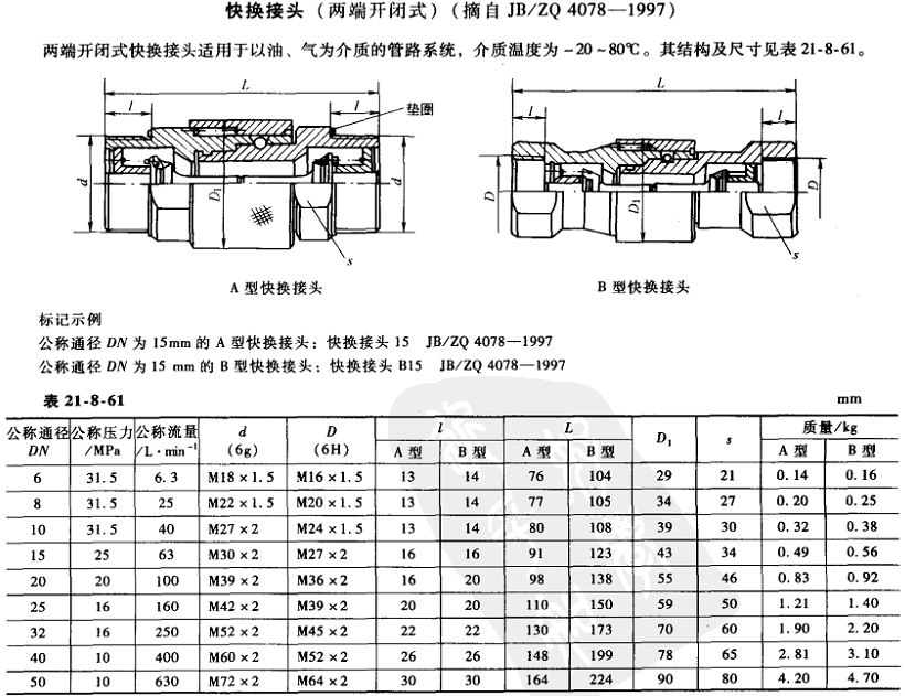

有一个产品通气压力要求210BAR (max)。' M9 H0 e# _; @4 [# j$ {
需要一些管接及软管,要求能快速接插;: p) {  y/ C3 b
还有测这个压力用的传感器和电磁阀。

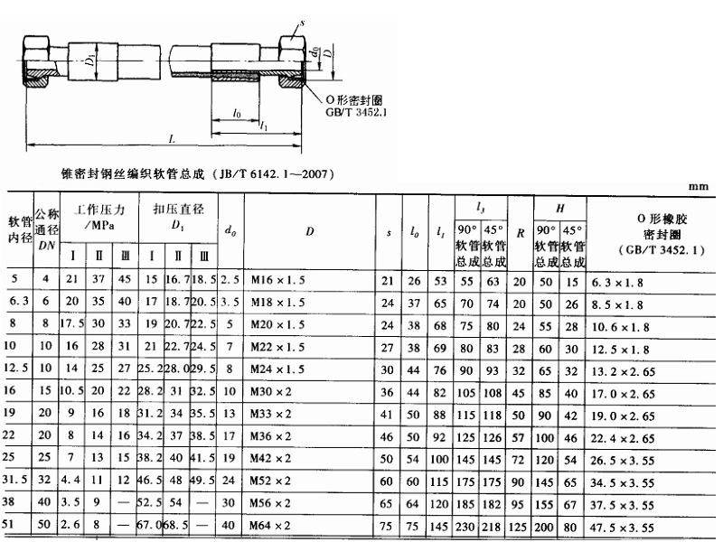

发表于 2009-1-2 12:34:52 | 显示全部楼层 来自: 中国山西运城
1  软管及软管接头如下二图表:
) ~& x: ?* {: f2  压力传感器:6 E$ d6 Y8 B" p9 W+ ]. C, e* c
http://www.leeg.cn/
4 }4 x: H/ N2 g8 o5 m; p3  电磁阀:( o# U" ]8 [* b; n- Q( |. c6 W, B1 Y
http://www.juliang.cn/sc/ProductAll.aspx
