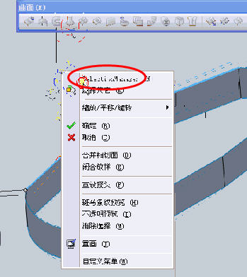

2005中文版基础及应用教程书中鼠标侧面的“放样曲面”需要选中“智能选择”以选取相邻两段边线,请问高手如何选中?我弄不出来。
发表于 2008-12-31 15:36:08 | 显示全部楼层 来自: 中国江苏南京
在绘图区点击右键出来选择项
 楼主| 发表于 2009-1-7 13:55:45 | 显示全部楼层 来自: 中国四川成都
没有看到这个选项呀?
发表于 2009-1-7 14:53:28 | 显示全部楼层 来自: 中国广东中山
05后的SW版本没有了“智能选择”这一项。
发表于 2009-1-7 16:50:21 | 显示全部楼层 来自: 中国浙江杭州
现在09的在这里2 i4 B' b. @2 Y6 ~( a# k- m" ~
选中放样再右击4 a; U& [- o9 W4 ^) z7 T$ o0 U
