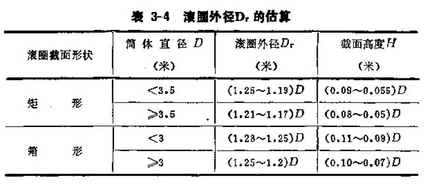

谢谢!非常感谢!但是好像少了一个表3-4.不知能否提供一下

发表于 2009-2-1 11:26:43 | 显示全部楼层 来自: 中国黑龙江佳木斯
才回来看到要求,
# I( S2 m  D' n2 B将附带图表全部粘贴在下面:
