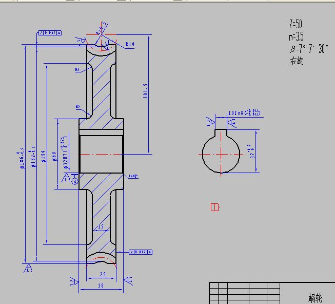

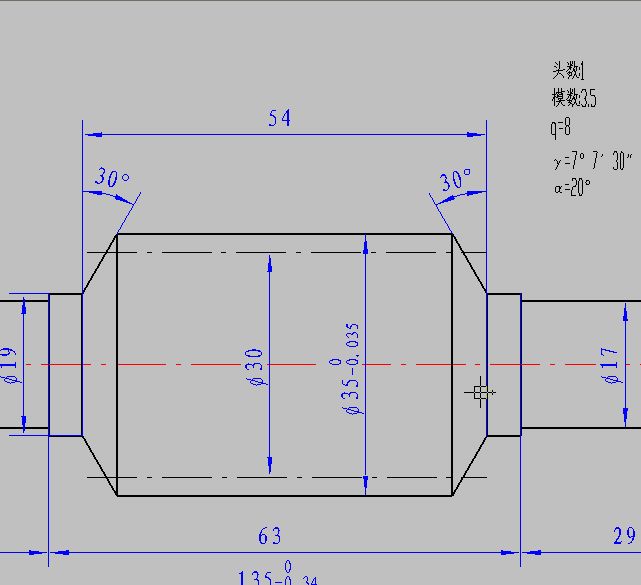

蜗杆头数,1头,蜗轮齿数:50齿,蜗杆外径35,蜗轮外径186,喉径182.,中心距101.5.请问蜗杆模数,及蜗杆蜗轮分度圆怎么计算,和β- {  r/ |  i7 s! v( v& Q7 K3 G  B
: G3 K6 P( j/ u+ Q6 R9 L8 r6 a, B5 Q1 A8 y4 j* [$ ~
各位看看图片上,测绘的,大家帮忙验证一下对否。谢谢/ K; h" B3 S% N+ V9 D! q7 b

蜗杆分度圆直径d1错了:d1=ms q=3.5×8=28    或者 d1=D12ms=35-2×3.5=28  (以上ms为端面模数,q为特性系数,D1为蜗杆外径)* ?1 [2 ]% g( c$ R$ @2 k
蜗杆导程角β:β=arctg( ms z1 /d1)=arctg( 3.5×1/28 )=arctg(0.125)=7°7′30″
4 _3 D* }5 S+ v' ]4 _* l需算出蜗轮分度圆直径d2:d2==ms  z2=3.5×50=175  或者 d2=D2-2ms=182-2×3.5=175 (以上z2为蜗轮齿数,D2为蜗轮喉径)  a' T& s* r6 i6 K$ Y! ?8 ?
图中应标出蜗轮分度圆直径d2。
