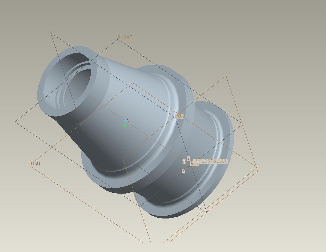

此件属于风电零件,高约2000mm,最大直径1500,重约4T,路过的朋友说说这个件怎么做好啊?/ C* k' k0 x2 T4 @1 h* _: y
要求100%超声波探伤!材料:QT400-18AL

见过用树脂砂手工造型作这种铸件,似乎没有什么特别的。见外了。
发表于 2009-1-2 18:08:30 | 显示全部楼层 来自: 中国北京
可以用消失模做这个零件.如果量大,可以用树脂砂线生产.

楼主想要的是铸件生产工艺,要保证铸件致密,同时要达到-40度以下的机械强度,现在可能没人说实话,大多数人也不明白如何干

可以考虑下离心铸造,或者熔模铸造

谢谢!我这方面的资料肯定比你多,哈哈!我不担心性能方面的问题,我觉得这个不难达到,最主要的如何保证铸件的无损探伤,这个是最有难度的!
发表于 2009-1-9 10:51:44 | 显示全部楼层 来自: 中国山东泰安
铁水要干净,球化率要高,90%以上差不多,当然正火不能少。
发表于 2009-1-12 10:59:44 | 显示全部楼层 来自: 中国内蒙古包头
使用陶瓷过滤板,可以减少缺陷.如需要资料可联系我.

铁水干净没错,球化率高也是必需的!正火就不着调了,哈哈!这个不过是QT400的,如果说石墨化退火还凑合!呵呵

工艺设计保证铸件同时凝固,使用冷铁借助石墨化膨胀获得致密组织

树脂砂铸造啊
这个东西简单的 ,横开竖浇.熔炼上自己控制了,关键在材料上,铸造工艺很简单.

水平分型,加强铸型的强度。内浇口设置的数量和面积需要计算。
