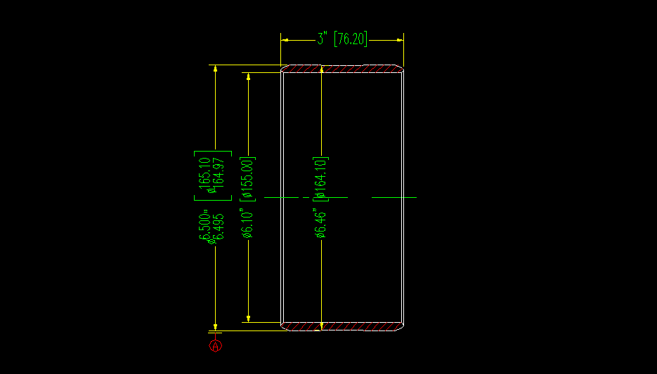

外径加工经常变形0.30mm左右,请求帮助

这个也太薄了啊 最主要要注意装夹啊 材质的不锈钢的吗

加工外圆时建议作出芯轴或涨套辅助支撑。

材料管料 工序 1:先割断 2:夹外圆车内孔,3:做个内支撑车外圆。( E1 ~: O8 b9 V% b" k, S; `2 \: r; C
这东西跟我们以前做的裁剪机的电机外壳差不多。
