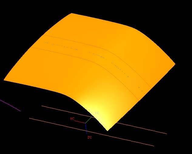

2条曲线投影在曲面上,曲面有3个区域
. s: c0 _: O9 Z  V% E2 f, D0 \# \$ `( X有什么方法能把曲面中间部分删除,留下两边部分?
$ O! @  b5 B& {( F4 Q5 F* m 无标题-1.jpg % R' I1 c9 i* J" S7 X2 a& Y( ]

先复制一份,再分别修剪

你都要把这个曲面分成二个左右了.直接拉伸直线.面减面不就出来了.

先分割,再修剪

先分割再把中间的删了!
