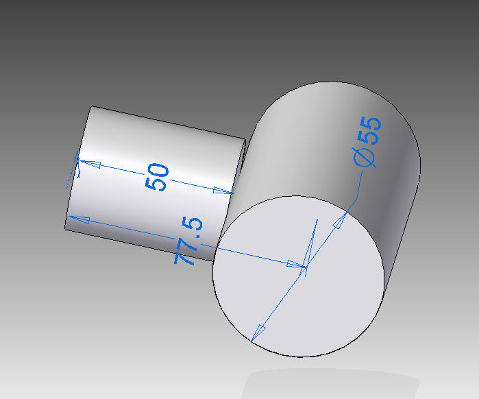

SE建模不允许多实体(除非你插入别的零件进来),所以这样的问题是不允许的(parasolid核心的应该一样,SW在过程中不合并没有问题,要是合并的话也是这样的提示),会提示歧义或者零实体。实际上无法加工出这样的形状的(那种加工或者工艺能保证两个部分之间无限接近甚至于一条线相交?你可以稍微进入0.00几骗过公差就允许了)。

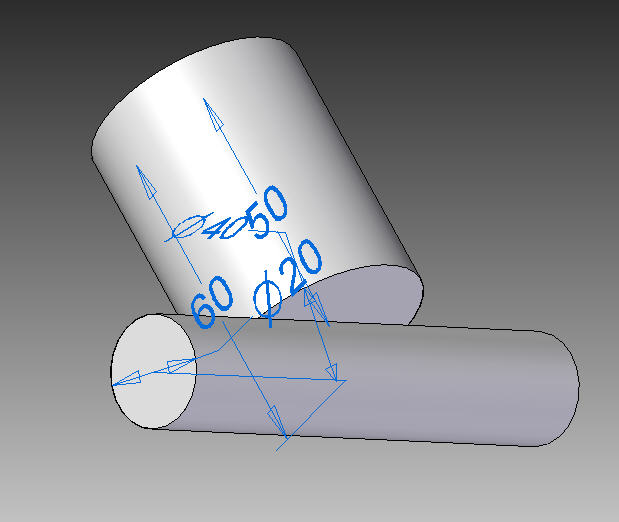

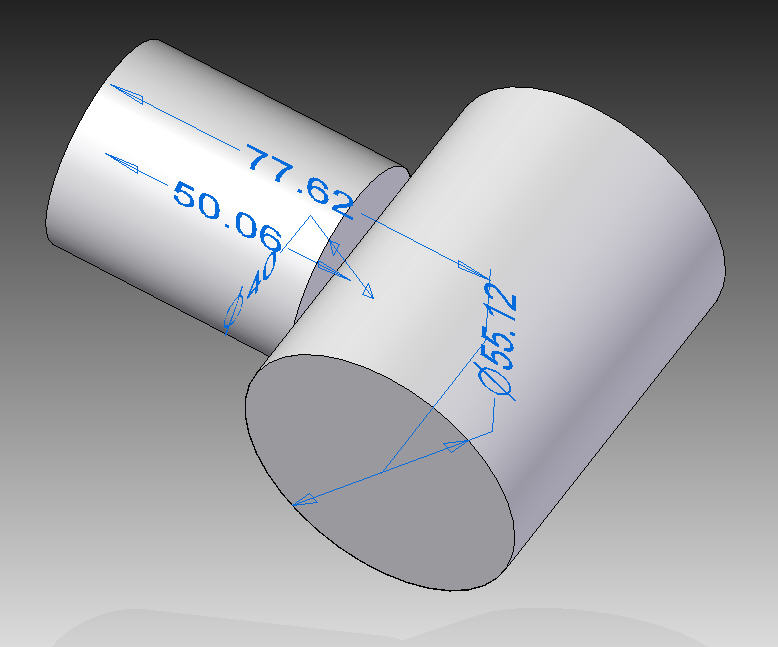

回复 1# qingyunj 的帖子
SE能拉得出来的

发表于 2008-12-29 22:39:24 | 显示全部楼层 来自: 中国广东广州
楼上的是保留一位小数的的结果吗,还是很精确的拉伸出来?比如第一幅图是77.49还是77.50?
发表于 2008-12-29 23:17:23 | 显示全部楼层 来自: 中国浙江温州
原帖由 kingcle 于 2008-12-29 22:39 发表 http://www.3dportal.cn/discuz/images/common/back.gif+ X! a1 H7 M5 {* y2 e

又见零厚度问题
# ^1 Q0 C9 F: I% e2 n可以走曲面转实体
发表于 2009-1-1 15:32:43 | 显示全部楼层 来自: 中国山东济南
不是让你多输入几个零吗?譬如40的话就弄个40.001之类的,系统就承认了。上面的王总工给你图示了还不清楚吗?

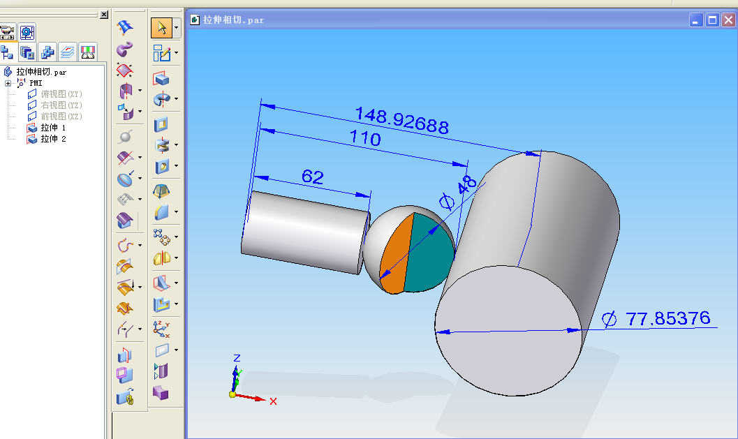

发表于 2009-1-5 17:39:06 | 显示全部楼层 来自: 中国浙江温州
回复 14# subwoofer 的帖子
拉伸可以出来,何必用装配
