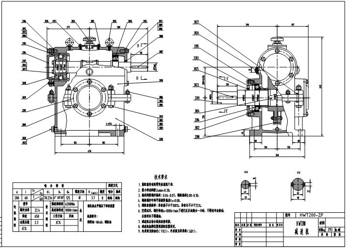

求助一级蜗轮减速器设计

因为牵扯相关的资料很多,给你一个设计资料把!

发表于 2008-12-30 10:02:35 | 显示全部楼层 来自: 中国山西太原
上传一套图(PDF格式)作参考。
